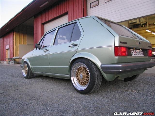

Har noen BBS RM som er ET 33 og 6,5x15. Skal ha de på en golf mk1. Men skal bytte kantene og lurer da på hvor bred kant jeg kan ha på. De orginale er vel 0,5". Kan jeg fks ha på 3" kant bak og 2,5" foran? Skal ha på gti breddere og har mulighet for å bredde skjermene eller valse endel, da bilen skal lakkeres senere. Noen som vet og evt har bilder?
3" og 2½" kan du nok glemme, men 2½" og 2" ser jo ikke dumt ut på Einser. Gamle Dan Inge sin:
1,5" foran og 2" bak.
Takker for svar! Da for det nok bli 2,5" bak og 2" foran :)
