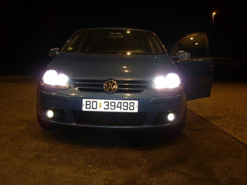

#17 Skrevet Februar 1, 2012 Jeg hadde Höen i "alle" utevendige lys på forrige Golf V'en min . De virket da jeg solgte bilen, ett og et halvt år etter montering. Sånn så det ut: Skiltlysene røk etter 6 mnd, men jeg fikk nye på garanti. Ellers ingen problemer. Ift. Xenon så blir det jo ikke den samme "fyldigheten" i lyset, men synes likevel det ser greit ut samtidig som jeg ikke risikerte pærevarsling . - Erik 0 Del dette innlegget Lenke til innlegg Del på andre sider Flere delingsalternativer...
