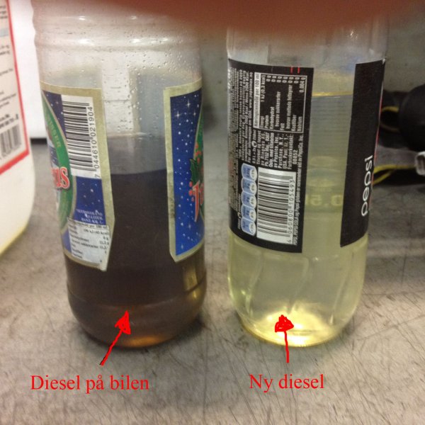

#1 Skrevet Januar 31, 2012 (endret) Hallo. Har lest gjennom mange tråder her nå.. Bilen min den fjusker når man starter opp( akkurat som 1-2 glødeplugger er defekt) og går litt skjelvent på tomgang! Dette er en 2.0tdi 140hk 06 mod. Så leste eg en som fikk stopp og hadde sjekket dieselen inn på motor og den var meget mørk, det viste seg og være olje fra ein dieselpumpe( litt usikker va den heter) bak på toppen som blandet seg med dieselen, og eg har sjekket diesel på bilen min og den var mørk hos meg og!! Legger ved bilde av diesel på bilen og ny diesel! Tror dere at det er sjedd det samme på min?? Bare kom med forslag;) 0 Del dette innlegget Lenke til innlegg Del på andre sider Flere delingsalternativer...

#3 Skrevet Januar 31, 2012 Det ser ikke bra ut, så tanken streifer meg at du kan ha opplevd det samme ! Får evt håpe du har motor, girkasse og styringselektronikk-dekning på forsikringen din 0 Del dette innlegget Lenke til innlegg Del på andre sider Flere delingsalternativer...
#4 Skrevet Januar 31, 2012 trur det sitter ei mate pumpe i enden på toppen, den er i lag med vacum pumpen, det kan ver innvendi lekasje der, vis eg ikkje tar feil, 0 Del dette innlegget Lenke til innlegg Del på andre sider Flere delingsalternativer...
#5 Skrevet Januar 31, 2012 Tandem pumpen du sikter til. 0 Del dette innlegget Lenke til innlegg Del på andre sider Flere delingsalternativer...
#6 Skrevet Januar 31, 2012 Også omtalt som fødepumpen http://forum.vwaudi-club.no/showthread.php?t=229959&highlight=f%F8depumpe Her er mye info, med nr på de som har en svakhet 0 Del dette innlegget Lenke til innlegg Del på andre sider Flere delingsalternativer...
#7 Skrevet Januar 31, 2012 Det ser ikke bra ut, så tanken streifer meg at du kan ha opplevd det samme ! Får evt håpe du har motor, girkasse og styringselektronikk-dekning på forsikringen din Har jo if super kasko da, der inngår motor og drivverkskade!! Men vis eg tar dette på skade forsikringen, detter bonusen min ned da? Kan sikkert finne ut selv å da men vis noen viste de..... bilen går jo heilt som det skal skal ellers men litt ruskete å starte:/ tandem pumpen min har et tre sifra nr : 513 står det! Og i eine tråden eg leste, leste eg at pumper med nr under 540 så var dem dårlige!! Stemmer dette? 0 Del dette innlegget Lenke til innlegg Del på andre sider Flere delingsalternativer...
#8 Skrevet Januar 31, 2012 Har jo if super kasko da, der inngår motor og drivverkskade!! Men vis eg tar dette på skade forsikringen, detter bonusen min ned da? Kan sikkert finne ut selv å da men vis noen viste de..... bilen går jo heilt som det skal skal ellers men litt ruskete å starte:/ tandem pumpen min har et tre sifra nr : 513 står det! Og i eine tråden eg leste, leste eg at pumper med nr under 540 så var dem dårlige!! Stemmer dette? Ut ifra hva jeg har lest i den andre tråden, stemmer det ja 0 Del dette innlegget Lenke til innlegg Del på andre sider Flere delingsalternativer...

#10 Skrevet Januar 31, 2012 men for det om du ikkje har den dårlige så kan jo ting sje, er vel ikkje den stor kostnadden med ei ny sånn? ta dele nr og legg inn på e-bay 0 Del dette innlegget Lenke til innlegg Del på andre sider Flere delingsalternativer...
#11 Skrevet Januar 31, 2012 men for det om du ikkje har den dårlige så kan jo ting sje, er vel ikkje den stor kostnadden med ei ny sånn? ta dele nr og legg inn på e-bay Skal se etter;) 0 Del dette innlegget Lenke til innlegg Del på andre sider Flere delingsalternativer...
#12 Skrevet Januar 31, 2012 http://seekpart24.com/bosch/vacuum-pump-brake-system-f009d00069?c=100039 Denne er på vei i posten til meg.. Håper det er rett pumpe..men utifra delenummeret skal det være det.. 0 Del dette innlegget Lenke til innlegg Del på andre sider Flere delingsalternativer...

#15 Skrevet Februar 14, 2012 Noe nytt her da.? Har fått pumpa mi nå, å det var rett pumpe og rett nummer 0 Del dette innlegget Lenke til innlegg Del på andre sider Flere delingsalternativer...
#16 Skrevet Desember 13, 2012 Hallo!! Glemt helt denne tråden:) jada fikk pumpen og den er skiftet:) nå er det bare diesel i tanken: haha : 0 Del dette innlegget Lenke til innlegg Del på andre sider Flere delingsalternativer...
