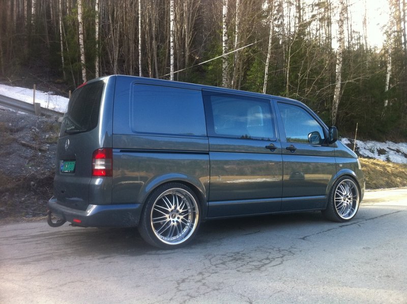

Kjører med JOM på min T5, kunne ønske meg den litt lavere foran, men god komfort selv med justeringen helt i bunn, fikk bare ett par uker med 22" før snøen kom, så håper det har sunket litt nå.

Legger ved ett bilde av min bil, 9.5x22 med 265/30 dekk.
Foran er den justert helt bunn, bak har jeg igjen litt å gå på. Den ser høyere ut bak på bilde, men det er litt pga slik den står.
Mener den er ca 38cm fra senter felg til skjermkant

Faen min er 38cm på hjul buene nå med vanlige fjærer på og ville ha den lavere så kjøpte meg coilovers, Men viss den ikkje blir lavere en 38 med JOM i bunn så va det kjedli då:-( er vel bare H&R som senker skikligt
Med H&R og varebil er min 37 cm bak og 37cm framme men kan da sleppe den ned ennda 4 cm framme.
