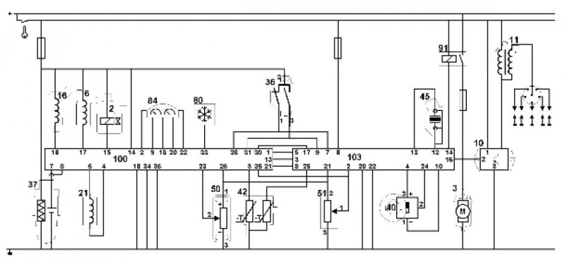

#5 Skrevet Februar 2, 2012 C4 2.2 20vt og 2.8 (mulig flere) har grønn T26a/22 Flott, takk. Du har vel ikke tegning over dette også. Ser pinne 2,9,10,20 og 22 går til ECU så det kan stemme. Farge på plugg T26a? Beklager at jeg låner tråden din Kai Tore. 0 Del dette innlegget Lenke til innlegg Del på andre sider Flere delingsalternativer...
#6 Skrevet Februar 2, 2012 Flott, takk. Du har vel ikke tegning over dette også. Ser pinne 2,9,10,20 og 22 går til ECU så det kan stemme. Farge på plugg T26a?Beklager at jeg låner tråden din Kai Tore. Grønn kontakt Tegning 0 Del dette innlegget Lenke til innlegg Del på andre sider Flere delingsalternativer...
#7 Skrevet Februar 2, 2012 Flott, takk. Du har vel ikke tegning over dette også. Ser pinne 2,9,10,20 og 22 går til ECU så det kan stemme. Farge på plugg T26a?Beklager at jeg låner tråden din Kai Tore. ingen problem, Men da skal jeg prøve den imorgen, tror jeg har funnet den rette 0 Del dette innlegget Lenke til innlegg Del på andre sider Flere delingsalternativer...
#8 Skrevet Februar 2, 2012 Grønn kontakt Tegning Såvidt jeg tolker tegningen din er det T26a/12. 0 Del dette innlegget Lenke til innlegg Del på andre sider Flere delingsalternativer...
