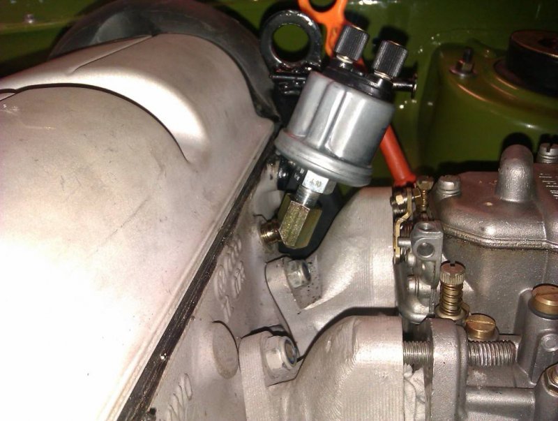

#19 Skrevet Mars 13, 2012 Hei, Blir liksom ikke no bra dette med trykktransmitteren. Nå står står den i veien for wire systemet jeg har laget for gasserne. Finner heller ikke fittings som passer bra. Får bare på noen gjenger, så det er vel noe NPT-BSPkødd. Er det noe sted jeg kan bore og gjenge i blokka for å sette inn trykktransmitteren? 0 Del dette innlegget Lenke til innlegg Del på andre sider Flere delingsalternativer...
#20 Skrevet Mars 13, 2012 Det som er gjenga i toppen er som regel M10x1mm.Er ikke det noen slike uttak nede ved filteret da? 0 Del dette innlegget Lenke til innlegg Del på andre sider Flere delingsalternativer...
#21 Skrevet Mars 13, 2012 Nei, det ser ikke sånn ut. En mulighet kan jo være å legge et lite rør fra uttak og litt bort fra annen "infrastruktur" med transmitteren i enden.. ? Mvh Jørn 0 Del dette innlegget Lenke til innlegg Del på andre sider Flere delingsalternativer...
#22 Skrevet Mars 13, 2012 Nei, det ser ikke sånn ut. En mulighet kan jo være å legge et lite rør fra uttak og litt bort fra annen "infrastruktur" med transmitteren i enden.. ? Mvh Jørn Burde funke bra det 0 Del dette innlegget Lenke til innlegg Del på andre sider Flere delingsalternativer...
