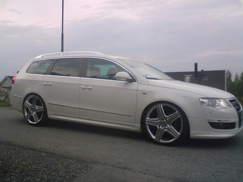

Bilde av 9x21 ET50 med 245/30 med nevnte H&R fjærer. Bilen blir ca 1,5 cm høyere med disse hjulene enn 20, 19 eller 18 tom med 235/30, 35 eller 40.
Det så rimelig frekt ut med 21", men jeg går nok for 19" for å holde budsjett, hehe. For å summere opp litt. ET35 utgår med 35mm senk, men hva mener du blir mest riktig på 8,5 rund baut?
