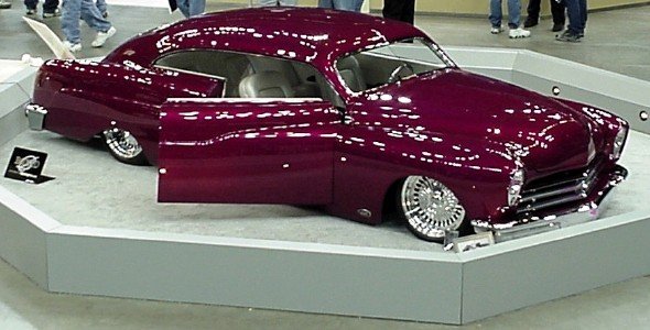

Feil merke, men det er lakken som betyr noe :
Ettersom hva jeg har forstått er candylakk et annet navn for transparent lakk? Brukes i 3-sjikt. Først basefargen, så et lag (eller flere) med den gjennomsiktige "candy" fargen, før klarlakk. I candy lakken blandes det ofte litt perlemor med et par tettfarger sammen med en stabilisator for å få den gjennomsiktig. I enkelte tilfeller får man en utrolig fin dybde i lakken på den måten. Tror det er bedre å lage den effekten med å bruke stabilisatoren, fremfor klarlakk, for klarlakken er mye tykkere.
