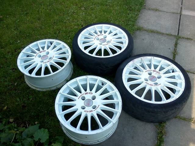

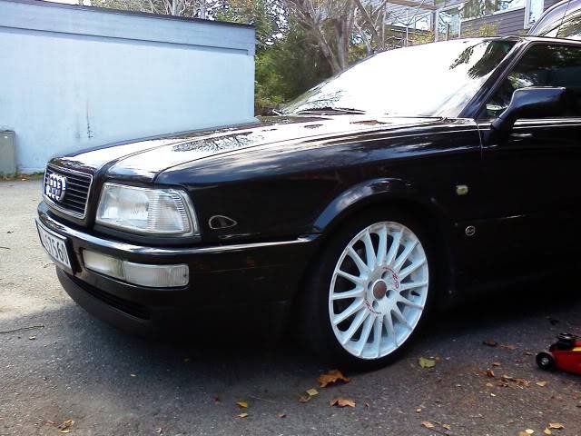

Fulgte ikke med sommerfelger på min 80 TDI Avant, så sitter å ser etter rimelige løsninger på dette.
Jeg har ett sett 17" OZ Superturismo liggende, samt noen passende dekk til disse.
Bilen er ikke senket, så den blir nok litt høy men dette er ihvertfall en kostnadslav løsning.
Problemet er at innpresset er relativt høyt, husker ikke helt ET men menerå huske at disse felgene kom kun i ET25 og ET48(?) på 4x108, så er vel sistnevnte.
Prøvde de på Coupeen min, og felgene ble sittende veldig langt inne i hjulbuen - fungerte i praksis, men ser noe rart ut.
Har ingen tidligere erfaring når det kommer til spacere, så jeg lurer på om det er noen som har eksempler på noen rimelige spacere, og hvor man mm disse skal være?
Eller kommer man kanskje ikke til å merke det høye innpresset så godt på en bil med original høyde?

For å finne ut hvor mange mm du trenger, er det ikke verre enn å bruke tommestokken og måle:) Da ser du hvor langt ut felgen må før du er fornøyd.
Superturismo kom i flere innpress enn 25 og 48. Har selv et sett med ET35, riktignok er det 16" men likevel...
