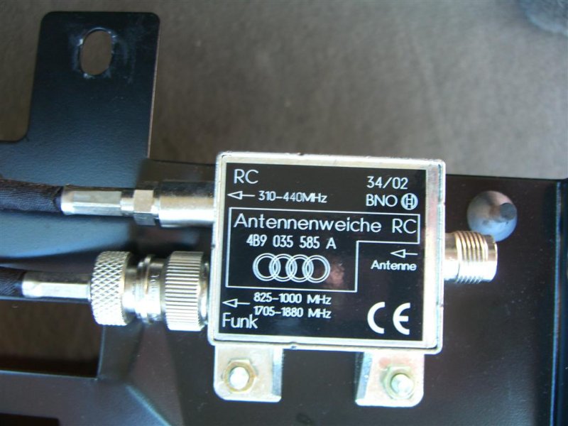

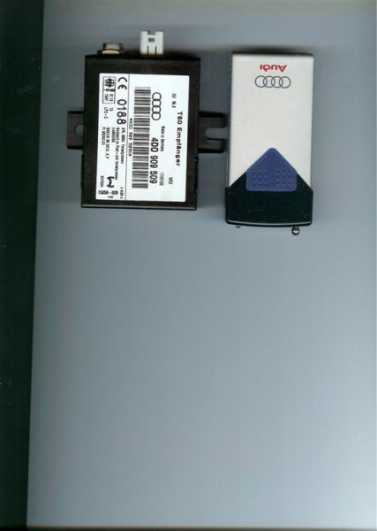

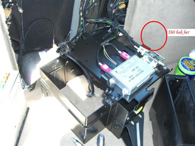

#4 Skrevet Februar 8, 2012 Mest sannsynlig har (eller hadde) du en T60, om det var det på 2001. Jeg har byttet ut denne med en T80/90 tidligere og senere denne med en T100 på min 2003 allroad. Du finner litt info og tegninger her. Du bør bytte til T100 (sender+mottaker), siden T60 senderen er svær, og dårlig rekkevidde, om du først skal kjøpe deg nye ting. Koster en del her hjemme, men du får det ganske rimelig hos tyske forhandler!. Her er litt av svaret jeg gav til en annen for noen år siden: T60 er plassert bak dekselet som du ser på bildet. Litt trangt å få det ut, men det går. Ellers er det noe mere jobb om du må ta vekk hel dekselet over hjulbuen. Siden den nye T80/90 sender på en annen frekvens, så må du benytte den antennen du får med den nye. Jeg har ihvertfall ikke klart å få den gamle antennen til å funke med T90. Jeg prøvde med en overgang, men tror at den frekvensen som T90 går på blokkeres i filteret, som du ser bilde av. Mulig at man kan bytte dette, men jeg har ikke gjort noe forsøk der. Så da satte jeg like godt den nye antennen inn i bilen, under det avtakbare dekselet for CD-spilleren på venstre side. Vil ikke ha det opp i vinduet, som anbefales. Har prøvd litt frem og tilbake, men dette gir godt nok resultat for meg, rekkevidden er sikkert 5-600 meter. Om du finner ut av dette med filteret så si ifra.... Pluggene på T60 og T90 er forskjellige, så da må du enten kutte og skjøte, eller som jeg gjorde, bare ta ut pinnene fra den ene over til den andre pluggen. Se tegning hva som skal hvor, på tegningene ser du hvilke som må byttes. Dette er skisser jeg gjorde da jeg satte T90 i. Håper de gir deg et hint. Selve T90 er mindre i størrelse enn T60, så det er litt plass der hvor T60 stod. Her kan man fore opp med nesten hva som helst. T90 ha flere muligheter enn T60, men du trenger bare AV/PÅ, akkurat som T60 har. Resten styres av bilens eget opplegg som før. Egentlig ingen hokus pokus.... Lykke til! 0 Del dette innlegget Lenke til innlegg Del på andre sider Flere delingsalternativer...

#6 Skrevet Februar 9, 2012 Du kan sikkert kjøpe den du nevner, T91, men hvorfor ikke T100 som har skikkelig tilbakemelding... Du må ikke sette mottaker bak i bilen om det ikke er kabel/mottaker der fra før, kan sikkert settes under dashbordet, jeg vet ikke om det er gjort klart for fjernkontroll i 2001-modell om det ikke er der fra før, men T60 ser slik ut, mottaker til venstre : 0 Del dette innlegget Lenke til innlegg Del på andre sider Flere delingsalternativer...
