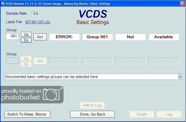

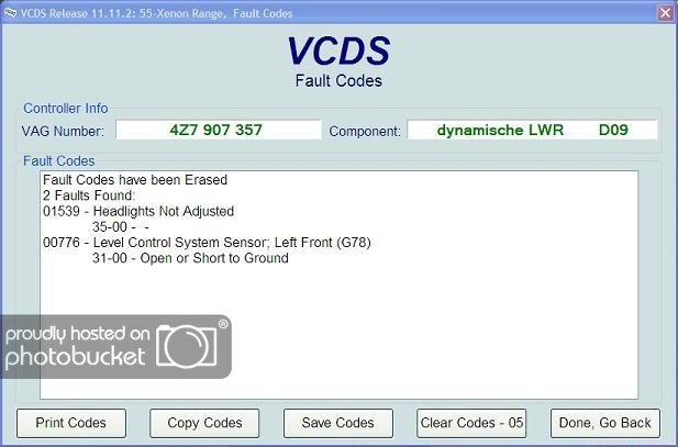

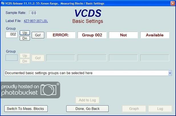

#1 Skrevet Februar 15, 2012 Leste ut feilkoder på bilen jeg akkurat har gått til innkjøp av. Og da kom det opp en feilmelding på xenon lysene. Har prøvd å finne ut av hva som er løsningen, men står litt fast nå. Feilmeldingene og justerings mulighetene ser som følgende ut... Tar gjerne imot tips og råd for å finne ut av dette. 0 Del dette innlegget Lenke til innlegg Del på andre sider Flere delingsalternativer...
#2 Skrevet Februar 15, 2012 Jeg har aldri hatt xenon på noen VAG, men har bi-xenon på Saab'en min. Det der skulle jeg tro betyr at fremre nivågiver er defekt, og at lyktene dermed ikke er korrekt justert. 0 Del dette innlegget Lenke til innlegg Del på andre sider Flere delingsalternativer...
#3 Skrevet Februar 15, 2012 sjekk for irr eller ledningsbrudd rett ved stikkerhuset i venstre hjulhus foran: klø : 0 Del dette innlegget Lenke til innlegg Del på andre sider Flere delingsalternativer...
#4 Skrevet Februar 15, 2012 Det var "open or short to ground" som var feilkoden på giveren foran og bak på Saaben min, og da var giverne defekte - men det er jo ingen VAG 0 Del dette innlegget Lenke til innlegg Del på andre sider Flere delingsalternativer...
#5 Skrevet Februar 15, 2012 Den sier hvertfall At du har feil på høydesensoren på venstre framhjul.. Så enten er kontakta dårlig pga irr, eller sp er den ødelagt, eller kanskje staget på den er knekt ellerno 0 Del dette innlegget Lenke til innlegg Del på andre sider Flere delingsalternativer...
