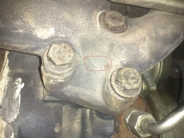

Heisan, jeg oppdaget en sprekk i turbo manifoild.
Legger ved et bildet her slik at dere kan se.
Bør jeg skifte manifoilden?
Akkurat likt som var på min :-)
Jeg kjørte med min slik lenge, og jeg kunne ikke se at det spiste på seg!
Så det er bare til å se etter.

Det spørs jo om du har noe særlig lekkasje også da :) Siden den er såpass lett tilgjengelig kan du jo kjøre innom et verksted og spørre om de kunne legge på en bitteliten sveisesøm;)
Er det mulig å sveise støype gods?

Fullt mulig om du veit kva du driver med og har rette utstyret.
støypegods kan sveises,med nok forvarming kanskje det blir bra...siden manifolden har vært varm og kald såppas mange ganger er det nok stor sjangse for at sveisen ikke kommer til å bite...
Oki. Er det så sykt vanskelig å skifte manifoilden, siden dere nevner sveising? Vurderer å kjøre en stund, å skifte senere vist det forverrer seg.

Kan vel ikke akkurat sies å være så teknisk vanskelig nei, men trangt og knotete er en annen sak..
