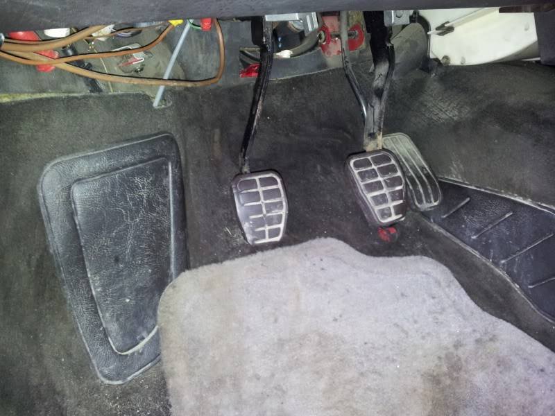

Pedalen min går ikke tilbake. Trodde det var noe justering, men det ser ut som om jeg mangler en fjær

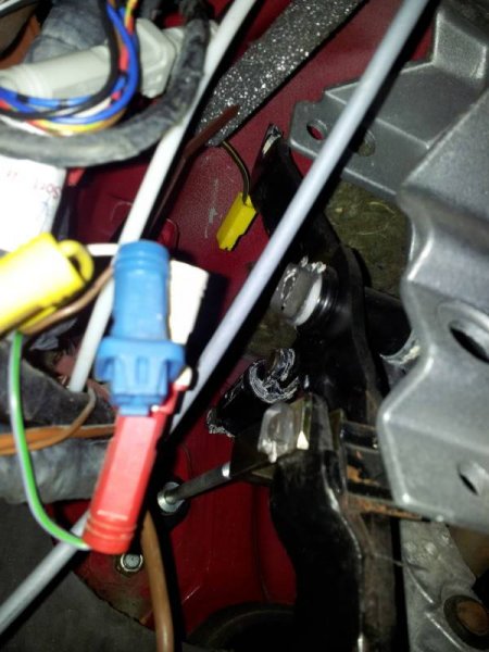

Det er ikke no fjør annet enn i master som presser clutchpedale tilbake.. men det er en fjør som presser pedalen mot mastern
Joda, jeg gjorde det. Den funker som den er nå, men pedalen kommer ikke helt tilbake.
Sånn står pedalen når den ikke er i bruk. er vel ca 5 cm til den er på linje med bremsepedalen
Kan se ut som om det mangler en fjær hær atme den lille gule kontakten. Mellom pedalen og den gråe braketten.

jeg tror nok fortsatt dette går på lufting.. i verste fall at det er noe muffins med slave/master/trykkplate.. men.. som tidligere nevnt. Det er ikke så lett å lufte clutchen på disse bilene.
