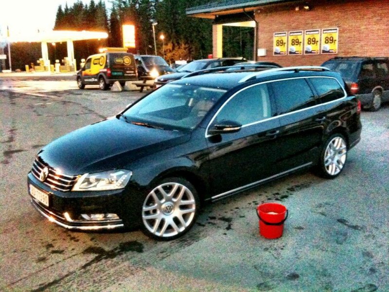

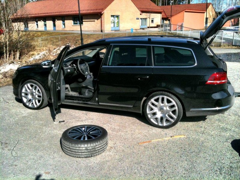

Her er min med Helios og originalt sportsunderstell. Bytter til senkefjerer i disse dager.
Beklager de dårlige mobilbildene.
Jeg setter på 9x20 istedenfor til våren m 245/30
