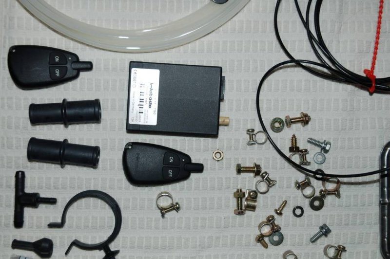

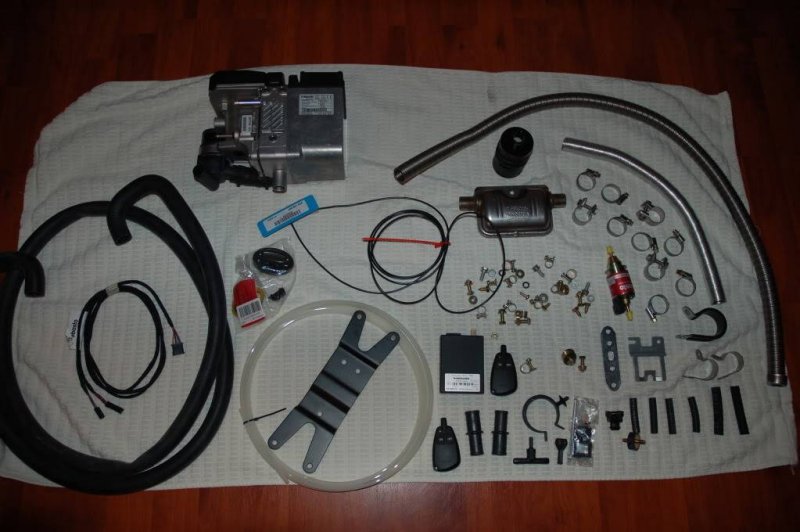

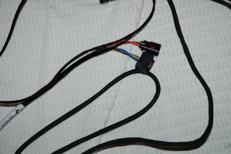

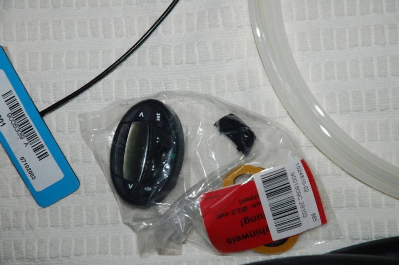

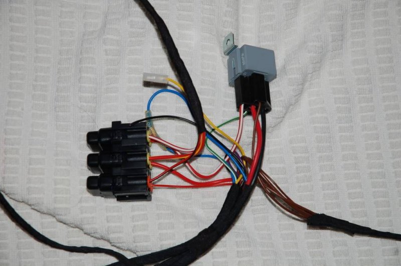

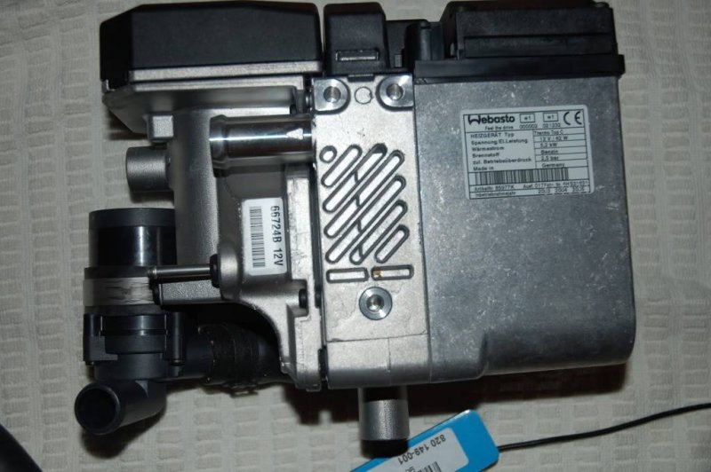

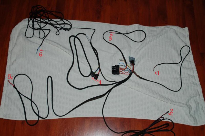

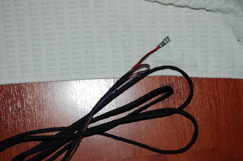

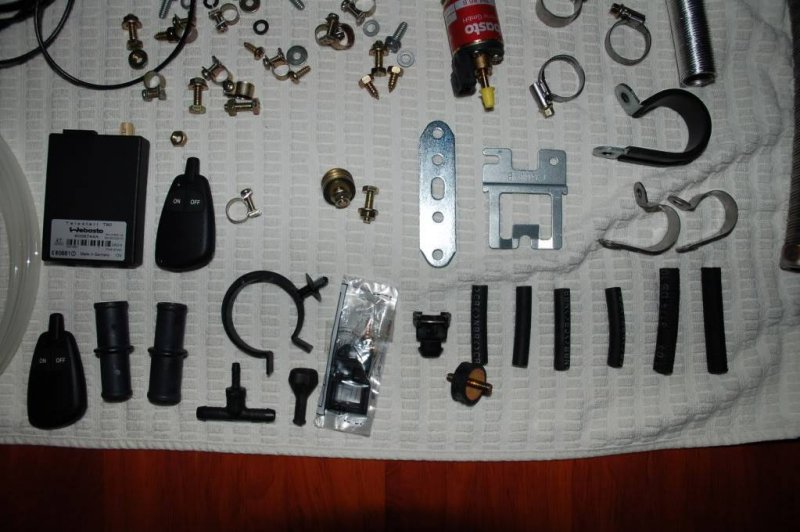

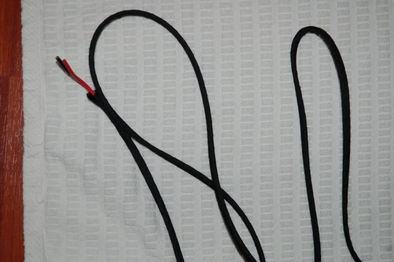

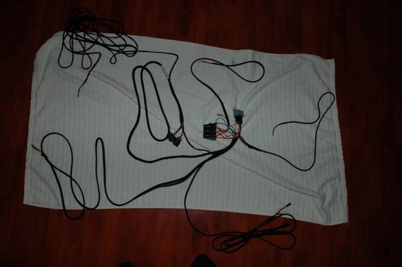

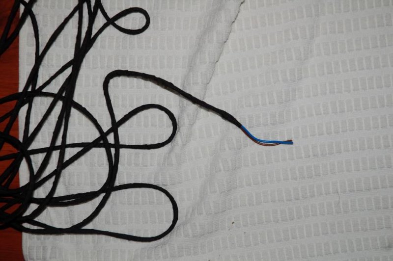

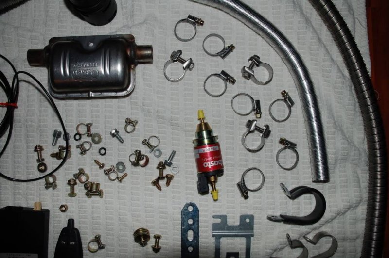

Har lagt ut noen bilder så dere kan se hva jeg har av kabler og deler.
Spørsmål:
1. Hvor skal den røde (nr3) og brune (nr1) ledningen tilkobles ?
2. Skal jeg bara koble meg inn på drivstoff slangen bak (etter filteret) ? eller må jeg inn på tanken på en eller annen måte?
3. Hvor er er det best og plassere webastoen i en a6?
4. Hvilke slange skal jeg skjøte meg innpå når det gjelder kjølevannet ?

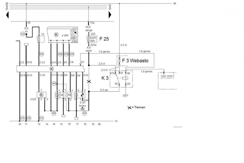

Har et par spørsmål ang viftekablen? skal denne inn på skiringen som styrer klimanlegget ?
Og bak på klimanlegget er det en kabel så skal inn på D1, men hvor skal denne kabel hen ? inn på relet til webastoen nr 86?
