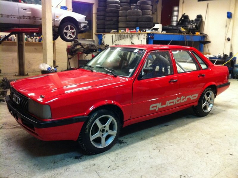

Ø.k s2 understell for å bygge om audi 80 type85
Noen som har 5 bolta understell fra s2 ell noe annet som vil passe på audi 80 quattro type 85?
Eller går det ann å bruke navene/spindel fra s4?
