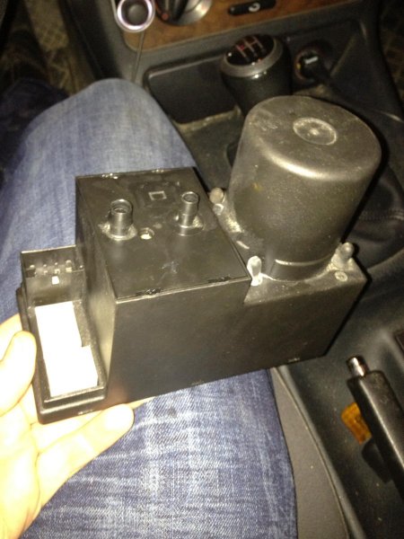

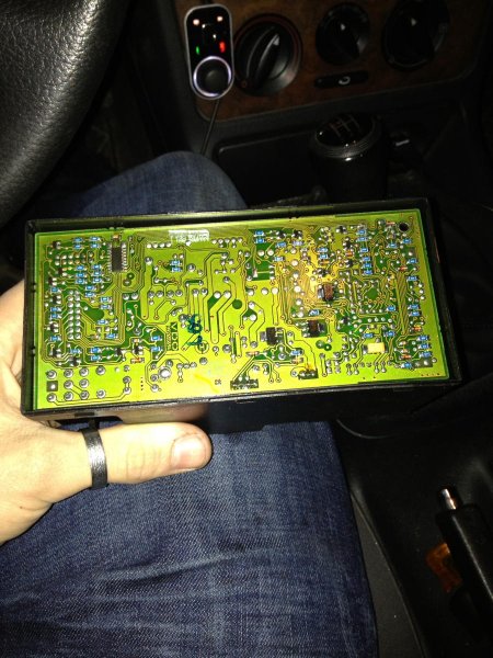

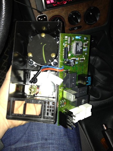

#2 Skrevet Mars 3, 2012 Fant vakuumpumpen iste, og den var veldig fuktig. Skumgummien rundt den var gjennomvåt. koblet den fra og tok den ut, og da rant det vann ut av den. Demonterte den, vasket kretskortet og tørket den, og da fikk jeg kontakt med den via vagcom! Var litt eiring på kretskortet.. Fikk disse feilmeldingene: Monday,29,August,2011,17:04:40:46349 VCDS Version: Release 10.6.4 Data version: 20110418 Address 35: Centr. Locks Labels: 8D0-862-257.lbl Control Module Part Number: 8LO 862 257 E Component and/or Version: ZV-Pumpe D03 Software Coding: 00000 Work Shop Code: WSC 65535 VCID: 56A99205B21C7C3 6 Faults Found: 01367 - Central Locking Pump Run Time Exceeded (Likely Leak) 35-00 - - 01361 - Switch for Anti-Theft Alarm; Close 29-00 - Short to Ground 01360 - Switch for Anti-Theft Alarm; Open 29-00 - Short to Ground 01362 - Close Switch for Tailgate/Trunk (F124) 29-00 - Short to Ground 01363 - Switch for Central Locking; Driver's Door (F59) 27-00 - Implausible Signal 01364 - Switch for Central Locking; Passenger Door (F114) 27-00 - Implausible Signal Hvor skal jeg begynne??? Hvor er denne "Switch for Anti-Theft Alarm"??? Har jeg en såkalt komfortmodul, eller sitter denne i vakuumstyringen? 0 Del dette innlegget Lenke til innlegg Del på andre sider Flere delingsalternativer...

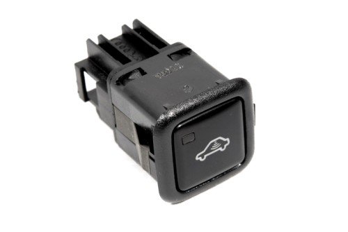

#6 Skrevet Mars 5, 2012 Hvor er denne "Switch for Anti-Theft Alarm"??? Er det den som sitter i dørkarmen? For den har ikke jeg.. 0 Del dette innlegget Lenke til innlegg Del på andre sider Flere delingsalternativer...

#9 Skrevet Mars 5, 2012 Så det kan ikke være at kretskortet i pumpa stod i vann og var irr på som gir disse feilene? Syns det virker sannsynlig jeg...? 0 Del dette innlegget Lenke til innlegg Del på andre sider Flere delingsalternativer...
#10 Skrevet Mars 5, 2012 Var muligens litt kjapp å lese gjennom det i sted Klart det er mest sannsynlig at det er kortet som sto i vann, du får se om du får tak i en brukt vakum pumpe, mener å huske denne kostet rundt 7 høvdinger hos møller da jeg sjekket for 3 år siden til min B5 Ninja edit: Ja det er den bryteren du har lagt bilde ut av som er til alarmen. - Om jeg ikke husker helt feil her, har du en komfort modul under teppet på v/s forran. 0 Del dette innlegget Lenke til innlegg Del på andre sider Flere delingsalternativer...

#12 Skrevet Mars 5, 2012 Hadde ikke komfortmodul. Alt blir styrt av styringen i pumpa:) fikk fiska og tørka kortet og det ble bra igjen! Får se hvor lenge det holder 0 Del dette innlegget Lenke til innlegg Del på andre sider Flere delingsalternativer...
