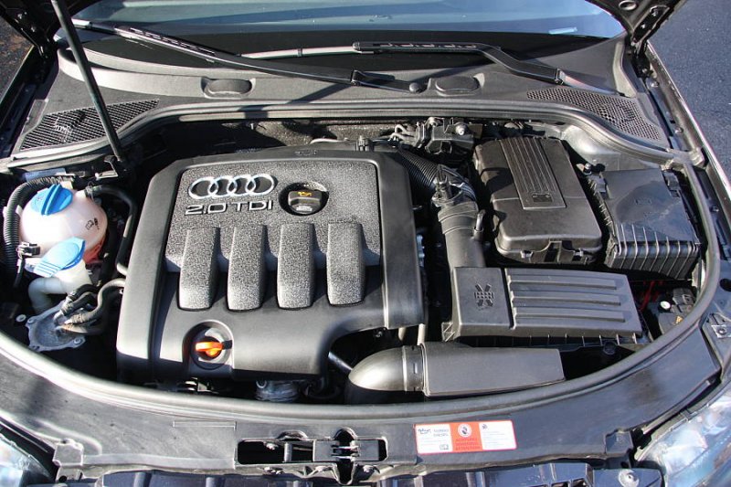

#1 Skrevet Mars 4, 2012 (endret) Er dette en grei jobb ? Hvor sitter filteret ? 0 Del dette innlegget Lenke til innlegg Del på andre sider Flere delingsalternativer...
#2 Skrevet Mars 4, 2012 Sitter vell i motorrommet rett ved siden av motor. Veldig enkelt å skifte. Et tips er å fylle filteret med diesel så slipper du å kinne så mye etterpå. 0 Del dette innlegget Lenke til innlegg Del på andre sider Flere delingsalternativer...
#3 Skrevet Mars 4, 2012 Sitter vell i motorrommet rett ved siden av motor. Veldig enkelt å skifte. Et tips er å fylle filteret med diesel så slipper du å kinne så mye etterpå. Okay Er det denne kanskje som sitter til venstre her ??? foran fylling til spylervesken ?? 0 Del dette innlegget Lenke til innlegg Del på andre sider Flere delingsalternativer...
#4 Skrevet Mars 4, 2012 Stemmer. 0 Del dette innlegget Lenke til innlegg Del på andre sider Flere delingsalternativer...
#5 Skrevet Mars 4, 2012 Takker ... da blir det å handle filter å få dette byttet 0 Del dette innlegget Lenke til innlegg Del på andre sider Flere delingsalternativer...
#6 Skrevet Mars 4, 2012 husk å fyll ny diesel...ikke hell dieselen fra det gamle filteret over i det nye... 0 Del dette innlegget Lenke til innlegg Del på andre sider Flere delingsalternativer...
#7 Skrevet Mars 4, 2012 Enkel jobb ja:) -Kristian 0 Del dette innlegget Lenke til innlegg Del på andre sider Flere delingsalternativer...
#8 Skrevet Mars 4, 2012 Her det kun ett innsatsfilter, så dieselen blir liggende igjen i "bøtta".. Smør den nye pakningen på lokket så den legger seg riktig ved montering.. Du vil IKKE ha lekkasje derfra, for da kan reg reima di gå att dundass;) 0 Del dette innlegget Lenke til innlegg Del på andre sider Flere delingsalternativer...
#9 Skrevet Mars 4, 2012 Her det kun ett innsatsfilter, så dieselen blir liggende igjen i "bøtta".. Smør den nye pakningen på lokket så den legger seg riktig ved montering.. Du vil IKKE ha lekkasje derfra, for da kan reg reima di gå att dundass;) Supert ... takker for all hjelp her... smører du pakningen med diesel da eller ? 0 Del dette innlegget Lenke til innlegg Del på andre sider Flere delingsalternativer...
#10 Skrevet Mars 4, 2012 Nei, ta litt olje fra påfyllingslokket til oljen.. Sent from my HTC Desire HD A9191 using Tapatalk 0 Del dette innlegget Lenke til innlegg Del på andre sider Flere delingsalternativer...
