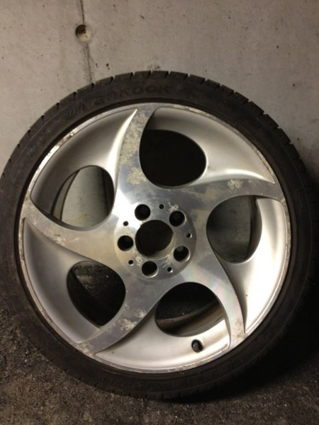

Dere få som har alphards hjul på deres audi /vw. Hva gjør dere med sentrerings ringer til disse?
Og har noen tips til hvor jeg finner dele nummer eller senter kopper til mine hjul?
Tenkte att det hadde vært greit og fått tak i dette for jeg lakker hjula.ImageUploadedByTapatalk1331076303.341379.jpg

Vanlige sentreringsringer fra 66,6 til 57,1 passer
Ja jeg gjikk bare for noen helt vanlige senter ringer. Dem hadde bare 67mm da. Men får slipe litt :)
