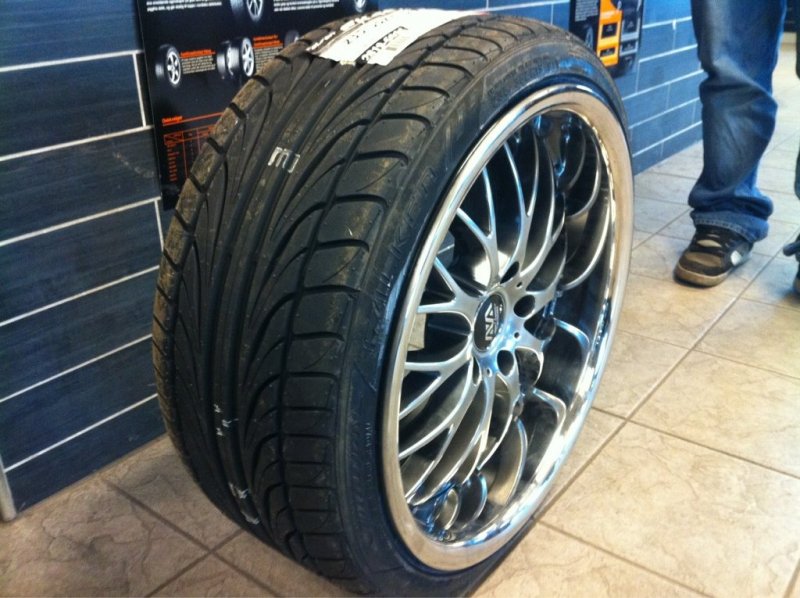

Er det noen som har prøvd 9.5x19 235/35 19 hjul på s4 c4?
Bak veit jeg at det går, men er usiker på om det går foran.?
Har bredda bak skjermene mine så må nesten ha 9.5" bak eller 9" pluss space:-(

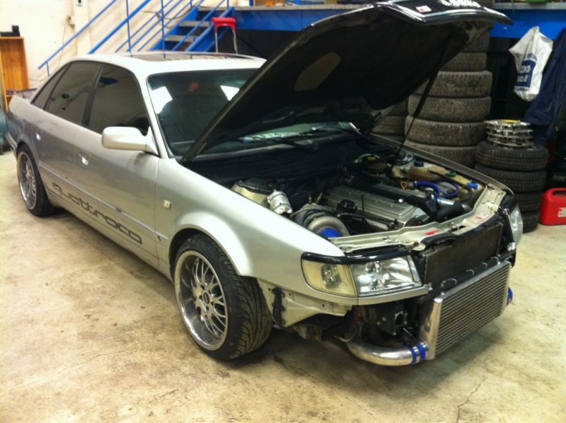

Ut ifra de gamle felgene mine og plassen som var igjen, tror jeg det skal gå med 9.5x19 et35 og det var veldig lite strekk med 235.

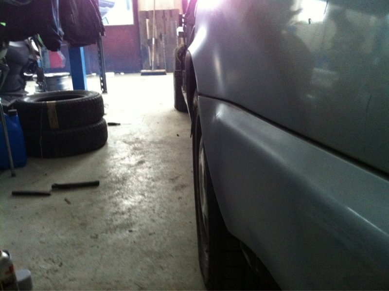

Jeg må bare få fulle opp denne bak skjermen jeg har bredda:-p
Med ogr s4 felg her..
Og der kan dere se 9x18 felger. Dem er litt for smo syns jeg:-(

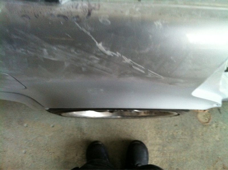

Hvordan har du bredda bakskjermene?

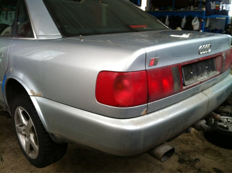

innpresset må være riktig, S6+ går jo med 255/17 tums . tenkte å bredde bak med mine rustne forskjærmer som jeg har byttet til nye. da blir hjulbuene fine rundt hele bilen

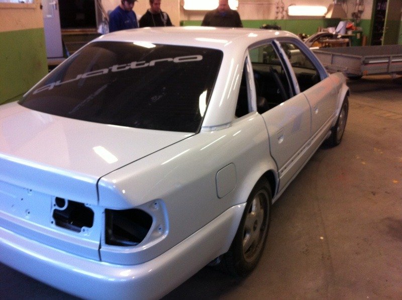

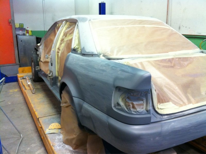

Jeg har brukt ogr audi hjul bue breddere på hjulbuen og bak fangeren;-)
Limt dem fast med rute lim under også brukt glassfiber sparkel for å lage den formen jeg vil også fin sparkel til slutt;-)
Bredda ca 2-3cm;-)
Brukte disse listene fra s6'n bilde nr 1
Også ble det slik det er på bilder;-) skal hente bilen fra lekkering imårra, så kan sikkert ta flere bilder om du vil;-)
