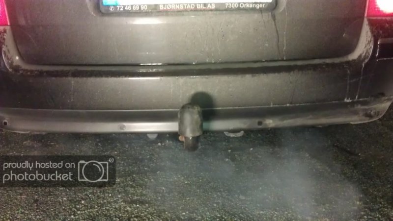

Etter en god stund så fant jegendelig ut hva som var feil.
Legger ut et bilde her, så kan folk gjette på hva feilen var.. :-)
Sent from my GT-P7500 using Tapatalk
hengerfeste koppen? :)
Det er hengerfestekoppen, forhandler feilsøkte lenge og vel før de fant ut dette på vår bil når den var ny.. Må tiltes inn for å få klaring..
Hehe, stemmer det ja!

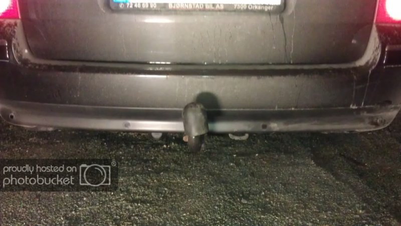

Var ikke mye justering som skulle til for at det skulle gå bra.
Men for å unngå frustrasjonen som følger med dette problemet, så kastet jeg den koppen så langt jeg kunne!
På dette bildet er den justert slik at det var klaring nok.
Så da er sensoren levert tilbake, og jeg sparte 1000,-
