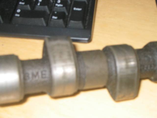

Er dette (bilder og noen tall) G-kammen til Golf 2?
G-kammen skal jo være den kvasseste orginal kammen til VAG.
Både til Golf 1 og Golf 2.
Men,har Golf mk1 GTI G-kam ?? For den har jo mekaniske løftere,og en slik kam kan vel ikke brukes i motor med hydrauliske løftere.

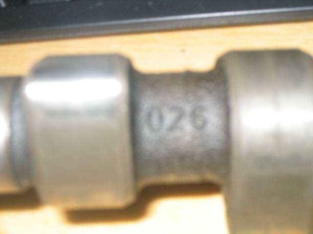

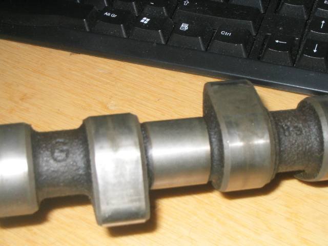

På kammen står følgende:
G....85....026
G....3ME
Og Mexico
Kammen på bildene stammer ifra en Golf Syncro. Mener jeg å huske,hvis jeg da ikke har blandet delene mine...
Den har 1P motor med 98hk.
Har også en GTI delemotor,also 112hk.
Hvis G-kammen på bilde er ifra GTI'n (K-jet), vil jeg da kunne bruke den i 1P motor'n som har Digifant ???
Har 1P motor G-kam ???
Noen som kjenner igjen kammen på bildene ??
Fikk nettopp vite at PF og 1P har samme kam...så da har jeg G-kammen.
