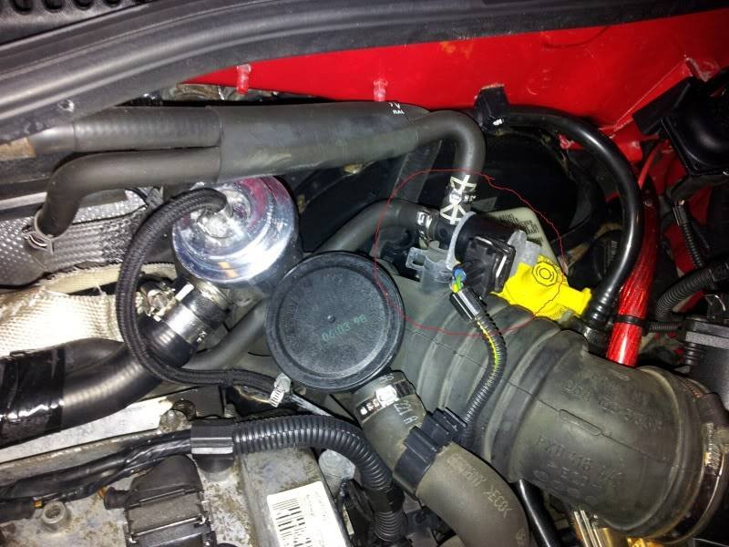

Vet du hvor den står hen ?
ta av motordekselet så står den nedi slangen før "pop offen".IKKE ta av kontakten uten å vite at det er den som er feil.Gasspjeldet går som regel i grunninnstilling.Snakk med noen som har diagnosemuligheter først.Min var ganske lik din,og det var magnetventilen eller N75 som den også heter.
Hvordan er det lettest å finne ut om den er defekt ? Kommer den opp som feil under diagnose test ? Vet du sånn ca hva denne koster ?
Tipper den vil komme som en feilkode,men det er det sikkert andre med diagnose tester som vet bedre enn meg.Jeg byttet min org til en såkalt N75 Race som skulle være bedre og gi litt mere effekt.Jeg fikk bare problemer,så jeg satt i en ny org.Har ikke hatt problemer siden.Kjøpte et "Kit" på Ebay med forsterket BOSCH "pop off" og den nevnte N75 Race ventilen for 800.- Tipper du finner en ny org N75 for 3-400.- på tyske Ebay.Er jo ikke sikkert det er denne da,men min hadde samme symptomer.

Er den denne kameraten som er innringet som er N75 ??
