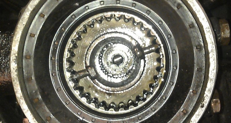

Er noe mer som ser litt rart ut syns eg, her legger eg ved eit bilde fra diffen. Bilde er tatt på den siden som har hylsen for sperra. Det er kansje ikkje så lett og se på bilde, men syns det er veldig mykje slakk mellom tannhjulene, virker nesten som hylsen er for stor? er ikkje slitasje heller, ser greit du som hylsa er hakket for stor.
Kun toppen av tennene som er i inngrep, og ser nesten ut som det kan hoppe over ved stor belastning.
Ingen her på forumet som har noko formeining om dette ser normalt eller galt ut?:P
