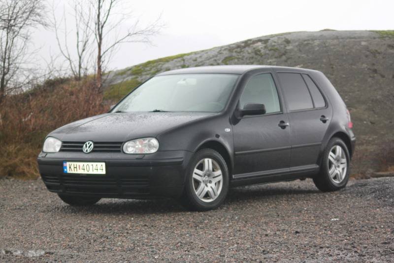

Jeg er på jakt etter tips til felg på min Golf 4. I denne forbindelsen vil jeg gjerne vite hva erfaringer dere har gjort med tanke på bredde/innpress i kombinasjon med senk. Jeg ønsker noe som fyller hjulbuene skikkelig uten å måtte bearbeide karosseriet.
Det er denne bilen det gjelder.....
Har sett på sett med 8 og 9" X 18 og 8,5 og 9,5 x 19, men er usikker på om dette går. Og vil det i så fall være innenfor hjulbuer eller vil det stikke ut ?
Du må vite innpress / ET på felgene for å finne ut det.
8,5x19 et 35 er veldig pent på golf 4 :) jeg har selv kjørt 9x20 et 43 med coilovers å da kjørte jeg relativt lavt :) så alt går vis man vil :)
Skal du ha 8.5-9.5x18 må du senke endel for at det skal se pent ut... Så går for noe 8.5x19 ET35 som bård sier.. :)
Da i kombinasjon med noe 40/40 senk eller lignende
Senk bestilles av P&R en av dagene. Såg på Supersport Black Evolution coilover. Det senker sikkert rikelig på denne;) Heller mot noen fyldige felger i 18" akkurat nå :) Skal tross alt være mulig å bruke daglig ;)

Ville vel hatt samme dim foran og bak hvis det er en bruksbil, jeg antar 8,5 ET35 eller 9 ET40 skulle fylle ok ut uten å subbe. 225/40 18 eller 235/35 19 (mer utbredt enn 225/35 19) skulle gå fint. Ville satset på 19 tom, 225/40 er mer vinterdimensjon i mine øyne :) 35 profil ødelegger ikke bilens komfort og brukbarhet.

jeg har bestillt 8,5x18 og 9,5x18 til golfen min.

Bra, pass også på klaring innover til fjærben med coilovers/justerbart på Golf 4 (og Audi A3), kan gjøre at bredfelg butter innover. Kanskje en ide å bestemme seg for sett og prøvemontere før man bestiller dyre hjul... :)

Bra, glemte å poengtere, problemet er evt. foran, bak skal det være god plass.

et35.. funket i to år her som gull med toyo dekk .. så ikke vet jeg :P
Eg kjørte med 18x8.5" fremme med 205/40 ET30, og 18x9.5" bake 225/40 ET35 :)
Det fungerte meget bra på min, sjølv om det var en framhjulstrekker..
8,5x19 ET 35 med brede dekk subber i justeringsskruen på coilovers dersom du justerer lavere en dekket :) Max 225/35x19, og det er også litt på kanten. Jeg har brukt spacer på 2 biler forran for å ungå dette :)
