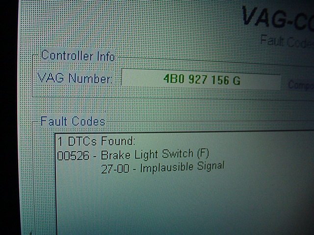

Vag-com kan vel funke her om du kan logge inn på abs-modulen, i måleblokkene oppover kommer du til bit-visning av alle brytere, dvs. hånsbrekksbryter, bremsepedal, clutchpedal, slitasjevarslere og sistnevnt bremseveskebeholder.
To eksempler:
Måleblokk:
I dette tilfellet viser den 1, dvs. påslått/inne.
Da kan du fort finne ut om f.eks håndbrekksbryteren har blitt jordet.
Feilkode kan også bli laget:
I dette tilfellet så påvirker ikke det lampen du har fått opp, men mulig det står noe annet der som kan være til hjelp
