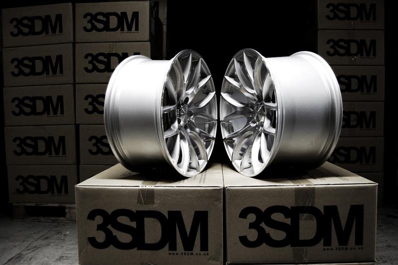

9,5x19 et40 bak på a3 sportback
Noen som har testet dette ?
Kjører jo i dag med 8,5x19 et50 , og har da funnet ut at de i 9,5x19 et40 vil ha akkurat samme klaring innover... så de går jo på bilen ...
kjørt tidligere med 8,5x19 et40 på en annen sportback med 225 og justerbart uten at dette subbet
Vurderer disse felgene i 8.5 og 9.5 i 19" med 225/35 rund baut ...
