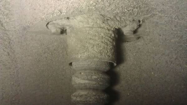

Lånte bilen til faderen i går og hørte en lyd bak på h.side med en gang jeg kjørte noen meter. Hva har skjedd og må jeg bytte hele demperen her?

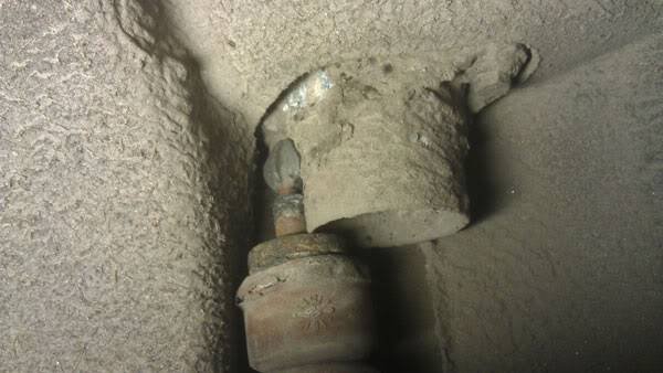

Sånn ser den ut på andre siden:
Det er vel heller topphylsa som har blitt utslitt? Demperen er jo festet fra oversida i hylsa som så er skrudd i bilen.
Men det er jo fort gjort og skru ut dei 2 stk 13mm boltene og 1 stk 16mm bolt neders på fjøra og ta det ut.
Edit: Ser ut som det kanskje manglet ein mutter på toppen av demperen?
