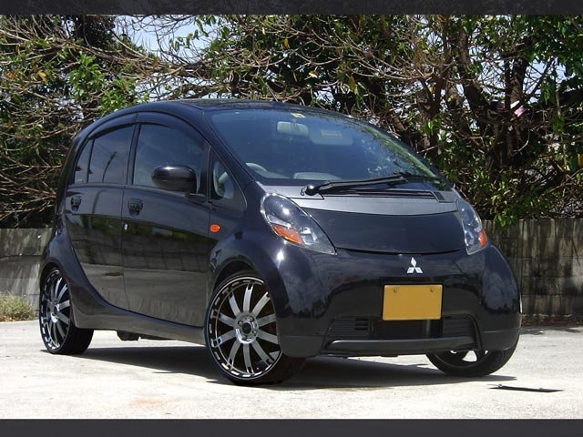

#15 Skrevet Mars 16, 2012 Det er noen latterlig små dekk. Her er de på 5.5x18 felger på en iMiev. Skal godt gjøres å få klemt disse ut på en 8" felg. 0 Del dette innlegget Lenke til innlegg Del på andre sider Flere delingsalternativer...

#21 Skrevet Mars 16, 2012 Skal ikke påtvinge trådstarter noe eller starte en Nankang-vs-annet-diskusjon, men ved å gå opp til 205/35 så får man et dekk som er godt å kjøre med også Tror neppe 165/35 eller 185/35 er så godt å kjøre på i utgangspunktet, så da hjelper det jo ikke med hard gummi attpåtil. Alternativet er å skaffe en smalere felg (hvis det lar seg gjøre). Det kommer jo an på bilen, og hvilken rulleomkrets han bør ha. Som bildet jeg la ut viser, så passer 165/35 på små biler, sikkert noe av grunnen til at det ble utviklet i utgangspunktet. I-mjauen der kjører vel på 145/65R15 originalt foran, og 175/55R15 bak hvis jeg ikke husker feil. 0 Del dette innlegget Lenke til innlegg Del på andre sider Flere delingsalternativer...
