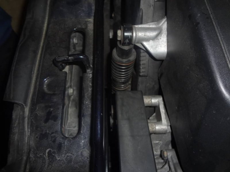

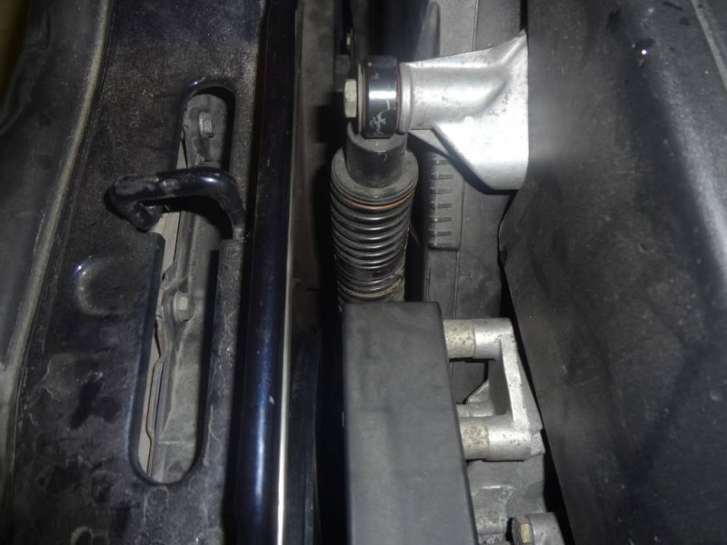

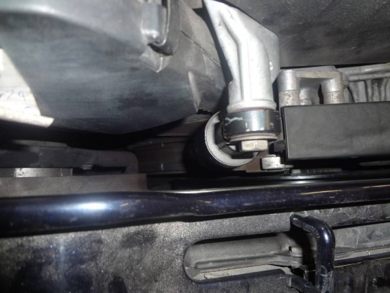

#1 Skrevet Mars 16, 2012 (endret) Har merket litt ulyd fra motorrommet i de siste månedene. Endelig fått tid til og ta en kikk på det i dag. merket at en "fjærstang" i front er bøyd og bevegelig. Ser ut som det er reim strammeren til AC og dynamo.... formoder den ikke skal rusta i nedre kant og bevelig.... Farlig og kjøre med den slik? Hva er det korrekte navnet på delen? slik at eg vett hva jeg skal spørre etter:P Får ikke skikkelig vinkel på bildet slik at du ser den er bøyd.. virker som den er knekt inni fjæra også holder fjæra armen på plass..... 0 Del dette innlegget Lenke til innlegg Del på andre sider Flere delingsalternativer...
#2 Skrevet Mars 16, 2012 Det er strammeren til multireima. Var ikke lett å se på bildene og via mobil, men treffer strammeren rett på reima? Ser reima skadd ut? Faren med den er jo om reima ryker og krøller seg inn i regreima. 0 Del dette innlegget Lenke til innlegg Del på andre sider Flere delingsalternativer...
#3 Skrevet Mars 16, 2012 neida reima er ikke skadd. Selveste strammaren som vinkler seg litt og ikke har en 90 graders vinkel lenger hele lengden.. den går i 90 grader ca 2/3 av lengden så får den en knekk og har ca 70 grader resterende lengde. er kun bøy på strammeren slik at reima sikkert ikke er så stram som den skal være... Vet nå ikke om det skal være slikt da....men tviler:P 0 Del dette innlegget Lenke til innlegg Del på andre sider Flere delingsalternativer...

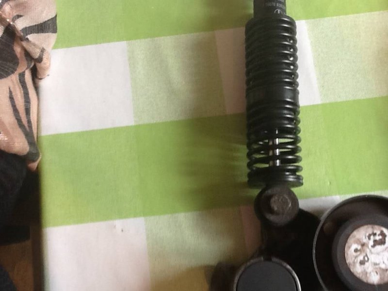

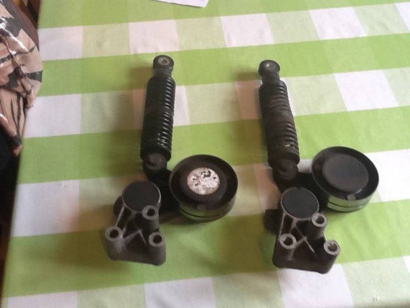

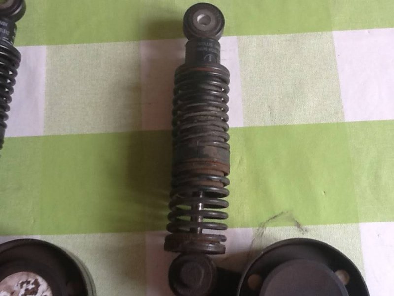

#11 Skrevet Juli 6, 2012 Gamle, foringen inne der med staget var deformert slik at det var blitt ovalt hull. Derfor hadde den vinkel på seg. Den var ikke knekt slik jeg først trudde. Var også ulyd i anordningen når jeg beveget den. Ny reimstrammer, ingen ulyd etter montering, Herligt:) Ny vs gammel 0 Del dette innlegget Lenke til innlegg Del på andre sider Flere delingsalternativer...
