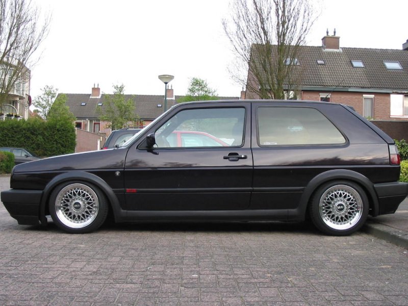

legger ut en tråd hvor folk kan legge ut bilder av golf mk2:) (videoer)gjerne fortelle litt om bilen sin og om eventuelle prosjekter;) egentlig alt om golf 2;) og kanskje få litt inspirasjon. håper det blir mange som henger seg på denne tråden:) begynner med noen bilder:
noen som hvet om denne finnes enda?
