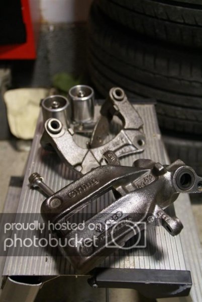

#4 Skrevet Mars 20, 2012 Kjenner du noen som syrebader , så vil jeg anbefale det og ett repsett Da blir de som nye med litt lakk Slik så mine S6 kalippere ut etter syredypping 0 Del dette innlegget Lenke til innlegg Del på andre sider Flere delingsalternativer...
