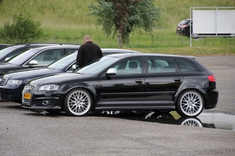

Som topicen sier, tror dere 255/35-19 vil passe på en A3 10-11 mod.
Tror dere dette vil bli : nei :: ja :?
Er til info disse felgene det er snakk om.
Glem det! Altfor stor rulleomkrets/diameter. Sats på 225/35 19 - maks 235/35 19 ;)
Takker for svaret, innså hvor komplett idiotisk spm mitt var idet jeg spurte om det:shf:.
men sånn kan det gå.
225/35/19 sitter fint på 8.5 tommer felg, skal du senke mer en 35mm bør du kjøpe 215/35/19
