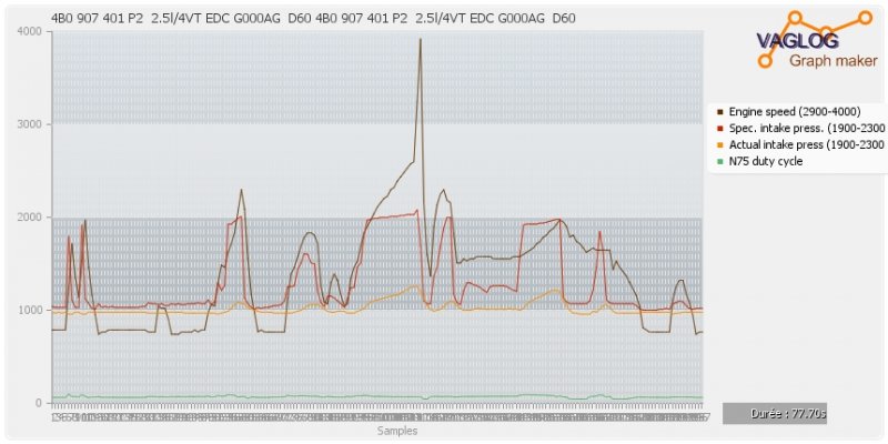

#9 Skrevet April 7, 2012 Kjørte en kort strekning og logget litt i VAG-COM. Utifra grafen her så ser det vel ut til at N75 ikke gjør stort? 0 Del dette innlegget Lenke til innlegg Del på andre sider Flere delingsalternativer...
#10 Skrevet April 10, 2012 Da var feilen funnet! Etter mye feilsøking og testing fryktet jeg at det var turbo som hadde takket for seg, men viste seg å være en liten blemme fra min side Når jeg byttet vakumklokka til VNT-mekanismen, så brukte jeg ingenting på justeringsmuttrene når jeg monterte, slik at disse hadde justert seg ned med ca. 1,5cm. Justerte på nytt og brukte locktite, og sannelig går ikke bilen som normalt igjen 0 Del dette innlegget Lenke til innlegg Del på andre sider Flere delingsalternativer...
