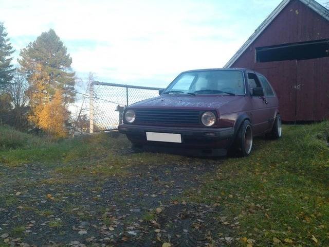

Her også er 9x14 ET10 på mk2. skodd med toyo dekk i dimensjon 225/40. Har dog 10mm spacer forran :P
Senket i bunn forran med JOM justerbart.. usikker på hvor lavt det gikk.
