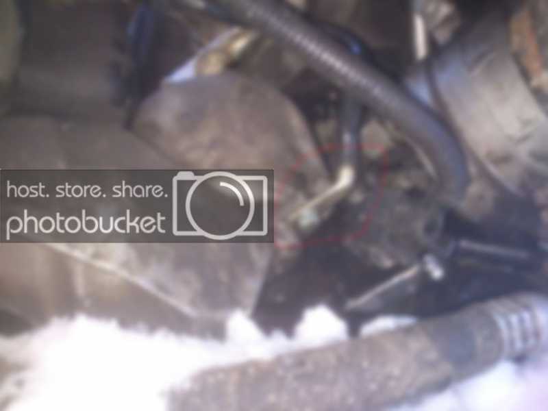

#11 Skrevet April 7, 2012 (endret) Jobber selv på verksted, ikke alltids like enkelt og formulere seg.. Men har også tenkt på, om den kan være en jording eller noe som mangler noen plass? Jeg har jo nettopp hatt motoren ute, eller nettopp satt den inn.. og ser at i fremkant rundt under høyre motorfeste, rett nedenfor starteren så går det en jording som jeg av en eller annen grunn går fra karosseriet på bilen fra en kant av motorfestet der jeg har satt den fast en annen plass på motorfestet.. Er ganske lenge siden jeg tok ut motoren så kan ikke helt huske den jordingskabelen der, hvor den skal ta veien.. For det virker som det er et ganske heftig strømtrekk i systemet, selv med startbooster på så faller batteri spenninga ned i 8-9v ser jeg nå, altså når jeg skal starte bilen.. så det virker jo som det er noe som mangler en plass.. Denne kabelen jeg snakker om du ser her, 0 Del dette innlegget Lenke til innlegg Del på andre sider Flere delingsalternativer...
#12 Skrevet April 8, 2012 Jobber selv på verksted, ikke alltids like enkelt og formulere seg..Men har også tenkt på, om den kan være en jording eller noe som mangler noen plass? Jeg har jo nettopp hatt motoren ute, eller nettopp satt den inn.. og ser at i fremkant rundt under høyre motorfeste, rett nedenfor starteren så går det en jording som jeg av en eller annen grunn går fra karosseriet på bilen fra en kant av motorfestet der jeg har satt den fast en annen plass på motorfestet.. Er ganske lenge siden jeg tok ut motoren så kan ikke helt huske den jordingskabelen der, hvor den skal ta veien.. For det virker som det er et ganske heftig strømtrekk i systemet, selv med startbooster på så faller batteri spenninga ned i 8-9v ser jeg nå, altså når jeg skal starte bilen.. så det virker jo som det er noe som mangler en plass.. Denne kabelen jeg snakker om du ser her, Da har du nok feilkilden din der... motor, skal være jordet til selve karroseriet.... mener huske enden som skal på motor, Bare for å sjekke jordingen til motor, kan man jo bare ta en startkabel fra minus pol batteri, til selve motoren. 0 Del dette innlegget Lenke til innlegg Del på andre sider Flere delingsalternativer...
#13 Skrevet April 8, 2012 Husk på at startmotor er jordet i motor. Motor står på gummifester, noe som leder strøm særdeles dårligt, derfor jordingskabel karross --> motor. Mangler denne, må startmotor finne jordingspunkt over til karross selv. Dette kan bli en svært dårlig overgang og lang vei for strømmen å gå, derfor vil du få en del trøbbel når startmotor går. Hvor jordingskabelen går fra motor til karross, er ikke viktig i grunn, bare det er ordentlig forbindelse. 0 Del dette innlegget Lenke til innlegg Del på andre sider Flere delingsalternativer...

#16 Skrevet April 8, 2012 Fikk den montert nå, ser ut som det løste seg da.. Lader rundt 14v, var nede i 13,5-13,6v i starten men batteriet var godt nedtappa etter mye feilsøk. Økte til rundt 14v nå, som holder for en stund.. Dynamon har da gått 206,000km bør vel overhales etterhvert.. 0 Del dette innlegget Lenke til innlegg Del på andre sider Flere delingsalternativer...
