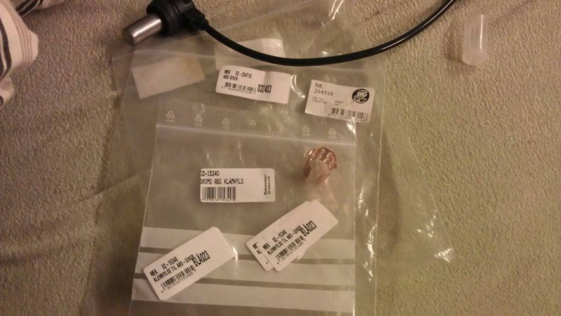

#7 Skrevet April 2, 2012 Den skal trykkes til anslag(den må da gå lett !!) så justerer det seg selv ved kjøring(hadde satset på ca 1mm klaring jeg) Den gikk så absolutt ikke lett inn i presshylsa nei. Slo den litt inni og tok den ut, og da så jeg at det allerede var blitt spor i sensoren etter presshylsa, så regna med at den skulle sitte godt. Men hva har da skjedd? Har jeg fått feil presshylser? Eller har jeg fått feil sensorer? Jeg regna også med at den skulle gå lett inn i presshylsa, slik at jeg kunne justert dybden selv. Slik ser delene jeg har kjøpt ut, og presshylsa ligner da ganske mye på den som satt der. Men den ble helt sammenpresses inni hullet, og de sporene som er stanset inn der som hylsa er delt opp lagde merkene i sensoren regner jeg med. Og ja, jeg måtte banke inn hylsa også, kunne ikke bare føre den inn med håndmakt. 0 Del dette innlegget Lenke til innlegg Del på andre sider Flere delingsalternativer...
#8 Skrevet April 2, 2012 Det høres ut som det sitter noe igjen av den gamle sensoren? Du må være helt sikker på at alt er ute. Dette skal gli veldig greit. Hammer på slikt er bannlyst. Jeg trykket mine på plass med tommelen, uten problem. 0 Del dette innlegget Lenke til innlegg Del på andre sider Flere delingsalternativer...
#9 Skrevet April 2, 2012 Den gamle hylsen sitter det nesten alltid igjen biter av i hullet, man må ofte banke og bøye og bende ganske heftig for å få ut alle biter av gammel hylse. Når alt det er gjort skal det være å bare smette inn ny hylse (uten verktøy) og så skyve ny sensor inn med en finger. Går noe av dette tregt er det noe rester som sitter igjen inni der. 0 Del dette innlegget Lenke til innlegg Del på andre sider Flere delingsalternativer...
#10 Skrevet April 2, 2012 Hmm, jeg kunne ikke kjenne noe på insiden av hullet med fingeren, ei heller se noe, tok også roterende stålbørste inni der for å fjerne noe av evt rust. Høres uansett utrolig merkelig ut at det bare skal gli på plass, da både hylsen og sensoren, det var så langt fra slik jeg opplevde det. Tror også jeg fikk ut mesteparten, siden jeg fikk ut den gamle presshylsa i nesten hel bit. Må jo uansett ta ut igjen den som ble trykket for langt inn i morgen dersom jeg kan få tak i en ny en, men skal se over litt ekstra godt da. Men skal presshylsa bli klemt helt isammen inni hullet, eller skal den sprike litt? for min var HELT sammenklemt. Mulig at den har overlappet seg selv, men det også ville jeg merka tror jeg. 0 Del dette innlegget Lenke til innlegg Del på andre sider Flere delingsalternativer...
#11 Skrevet April 3, 2012 Var nok litt dårlig lys når jeg drev i går, for så ganske fort at det satt igjen en hel del rust etter igår. så var frem med dremmelen og slipehode. Har ruststøv langt oppover begge arma og inni nesebora nå. Men nå gikk iallefall hylsa pent på plass, og jeg kunne fin presse sonden inn med bare to fingre etterpå, slik at jeg synes den sitter passe trangt. Da gjennstår bare høyresiden.. pusse pusse, slipe slipe, banke banke, pirke pirke.. 0 Del dette innlegget Lenke til innlegg Del på andre sider Flere delingsalternativer...
