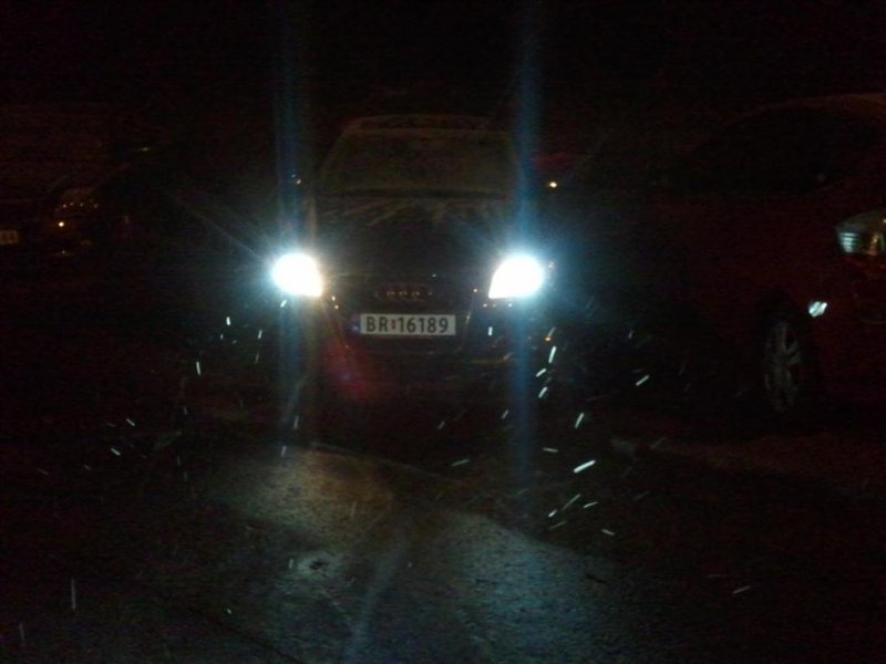

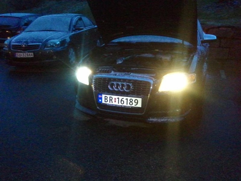

#3 Skrevet April 6, 2012 Heisann Svein Olav! Jeg kjøpte nettopp GP Thunder H7 og H11 til nærlys og grøftelys. Jeg må si meg veldig fornøyd! De kostet rundt 10-12$ fra gp-thunder.net, men frakten kommer på 30$. Da kan du kjøpe 3 pakker og du havner på totalt ~60$ eller 360,- fram til postkassen På megalys.no tar de 190,- for sine megaWHITE, så du sparer en del. Skjønt at den frakta er litt sur, sparer du uansett inn den i forhold til norske priser. De gir et utrolig fint hvitt lys og ikke så altfor mye blått. Hadde jeg visst om disse GP eller Höen pærene for en stund siden, hadde jeg ikke brydd meg med å kjøpe xenon til B5'en jeg hadde før. Disse pærene er billigere, gir omtrent samme lysfarge og har en litt enklere installasjon. Parklysene har jeg ikke fått enda, de kommer fra dioder.no men er GP pærer det og. De fant jeg ikke på hjemmesidene til GP, så da måtte jeg skaffe de fra dioder (99,-). Samme greiene der, men de er 'Xenon White 8k' så håper de går sammen med 7,5k i grøftelysene. Legger ved to elendige bilder fra monteringsdagen, så ser du kanskje litt forskjell. 0 Del dette innlegget Lenke til innlegg Del på andre sider Flere delingsalternativer...
