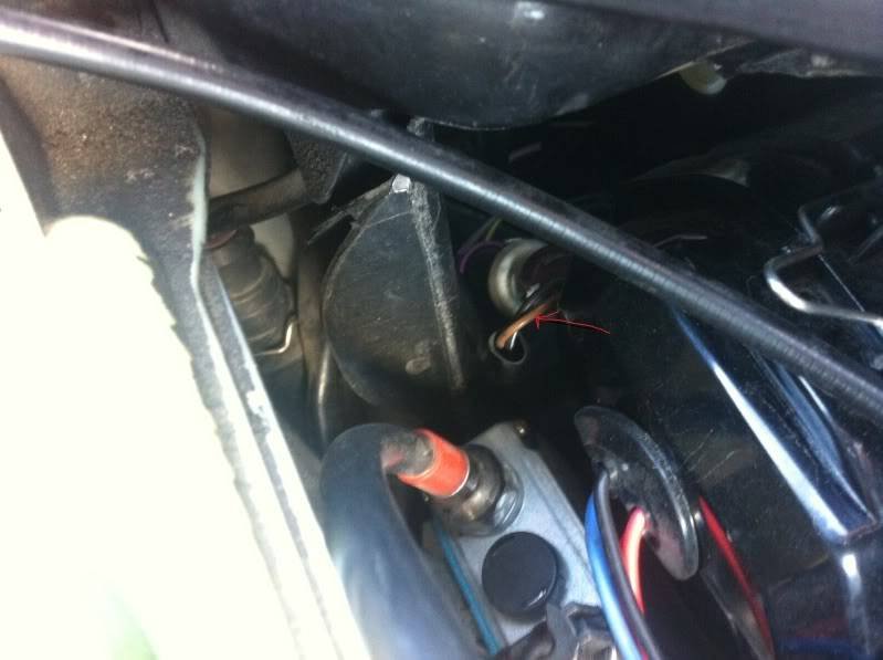

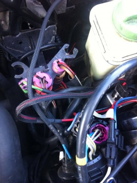

Leita også etter ledninga, endte opp med at jeg bare måtte lodde meg inn på kabelen som skal gå til lysene
Er det noen av disse?
Er en av de ledningen som går inn på kontakten til lykten, let der :)
