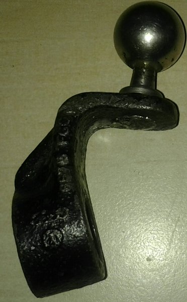

Det er flere foringer som kan gi slark i giroverføring. spørs jo hva slags bil dette dreier seg om. Har samme problemet på min 200 TQ. Skrudde av gir armen som sitter på kassa, den som giroverføringa går inn på. Der var alle foringer ok. Men det hadde blitt slark i kula som sitter på girarmen.
