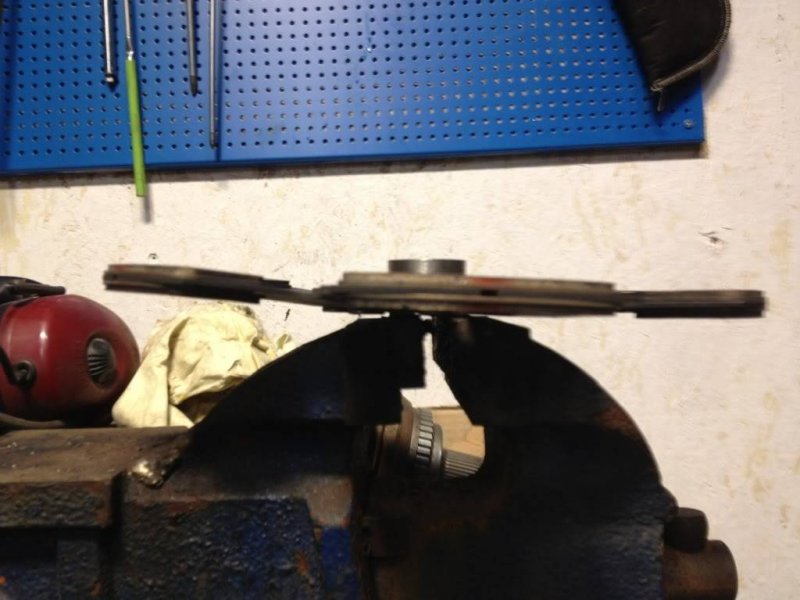

Da er denne løst.
Motor hadde blitt skrudd sammen med kassa mens splines`n tydeligvis ikke var skikkelig entra. Så da var det lamellen som fikk støyten. Dette resulterte i at trykkbladene på trykkplata var trykt helt inn mot motor, så utløserlageret var aldri i nærheten av å klare å løse ut.
