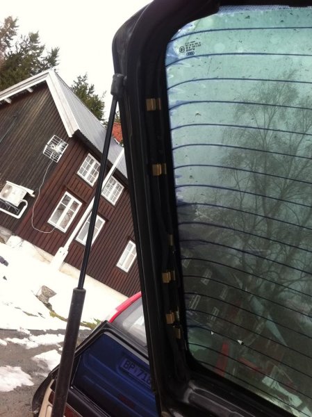

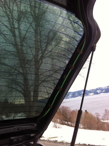

Det tok meg 20 min for å fikse problemet:p Det var det ene staget som hadde løsnet, og etter som klipsene som holder dekslene og panelet var så løse, så ble det ikke store jobben å få det av fra innsiden.
Først tok jeg av det øverste dekselet

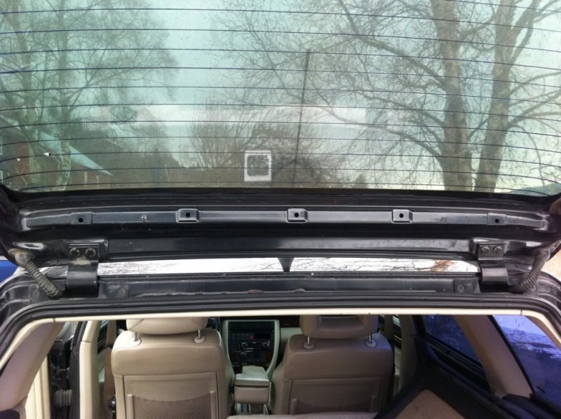

Så var det de på sidene

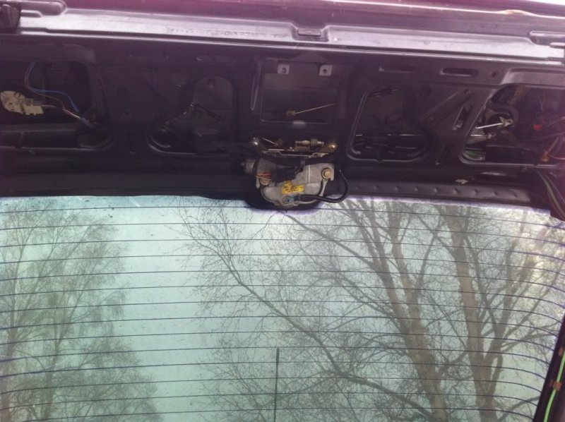

Og panelet

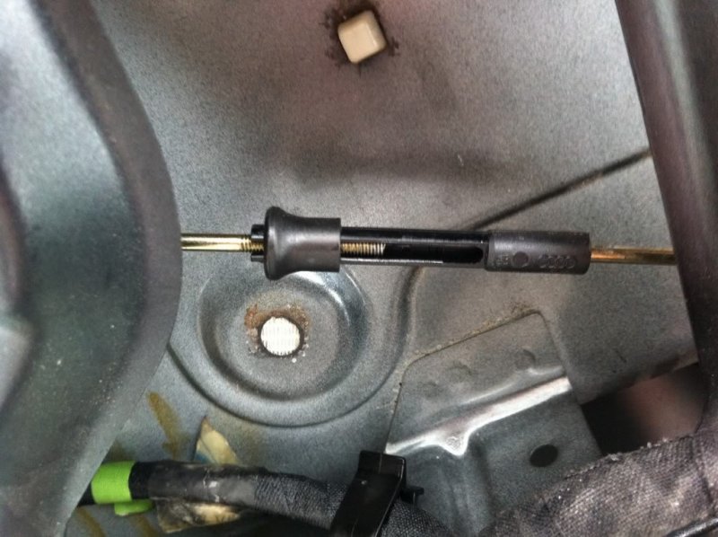

Og her er problemet. Man ser at staget ikke er "låst" av.

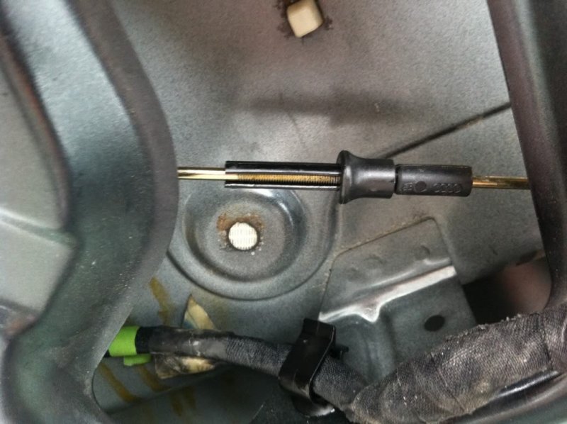

Og slik skal det være
