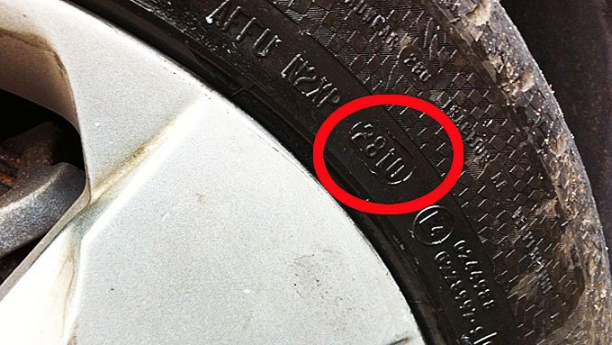

En annen ting; Alle dekk er dato-stemplet (prod-dato).
Dette kan være greit å vite når en handler dekk, enten om det er nytt eller brukt. Dekk er ferskvare og bør ikke være alt for gamle. Ved kjøp av nye dekk er det et prutningsgrunnlag hvis dekka er fra forrige år.
Ser du på den ene dekksiden skal det være et "uthevet" felt med 4 tall inni. Disse tall er; 2 første = ukenr og 2 siste = årstall. Står det f.eks 4511 så betyr da dette at dekka er produsert uke 45 i 2011
Her er dekket merket 2810, produsert uke 28 i 2010
