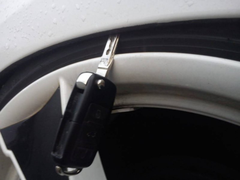

kjører samme oppsett i 20"(8,5 et 45) med ca60/80mm senk om jeg ikke husker feil, Men med 225/30 dekk.
Har 15mm (et 30)spacer bak og 20mm(et 25) spacer forann, da ligger det helt perfekt (i mine øyne) i forold til hjulbuene!
et bilde med full fjæring bak:
Vil absolutt anbefale deg å kjøpe skrudde spacere hvis du skal opp i 15+mm , litt dyrere og litt bedre :) Kjøpte mine hos Parts & Retards som leverte over natten disse , mener jeg ga rundt 1800.- for alle 4
Og angående lovligheten kan du vel ikke gå mer enn 7,5mm fra orginalinnpresset ene eller andre veien så da er de ulovlig med en spacer på 12mm (orginalt er vel et 41)

Flott! Takk for god info! Fint at du la ved bilder slik at jeg også får et godt inntrykk av hvordan dine spacere ble på bilen. Tror nok jeg får ta en titt på Parts & Retards selv for å se hva de har.
Igjen, takk for hjelpen!
