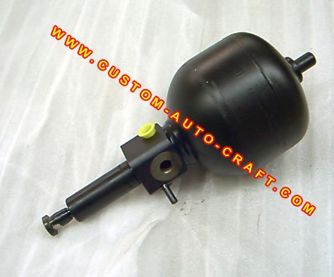

Misstenker at bomba er gåen på gammel audien. Har ei bombe liggende fra en S6. Lurte litt på om jeg kan bruke denne? Noen som vet?
Magnus.
En ny bombe koster en tusenlapp fra Custom Auto Craft da...
Greit nok det. Men er det samme skiten? Bomba fra S6'n er så og si ny..
Jeg tror det kommer ann på om det er S6 2,2 eller S6 4,2...
Ok. Er fra S6 2.2.. Tolker det dithen at den vil passe da? Hadde isåfall vært genialt :)
Forsiktig med hva du sier Dag, det finnes to typer og CAC er tomme for begge for øyeblikket... Den nye typen er også over tusenlappen... : rolleyes
Magnus:
Det eneste du trenger å tenke på er at bombene er like, det ser du lett siden den gamle typen er rund på tilkoblingsområdet og den nye er firkantet :)
Gammel type:
Ny type:
Genialt.. Takk til dere som tok dere tid til å svare :)
