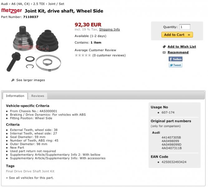

#8 Skrevet April 16, 2012 Ringte Biltema nå, han på delavd. der beklaget at jeg hadde fått med meg feil del. (han som normalt står i disken er faktisk dyktig så cred til han). De hadde da ikke til min bil. Jeg fikk han til å måle på den til C5 og den var på 31mm ergo feil. Ringte Møller ensjø, fant rett del med en gang men til helt feil pris 4800,-! Som var en unormal høy pris selv for han jeg pratet med. Var også bestillingsvare. Men han gikk med på et untak og ga meg delnummeret sikkert fordi han hadde medfølelse som var 4A0498099 og min motorkode var AAT. Så rett hva du fant fram Frank (takk). Han kunne dog ikke se hvilken dim på splinsen som hadde hjulpet stort mtp. kontrollmåle på huggern eller privatkjøp. (om noen har rop ut). Da starter jakten.. Ganske krise egentlig nå med unge i barnehage and all that. Takker for all feedback i tråden 0 Del dette innlegget Lenke til innlegg Del på andre sider Flere delingsalternativer...
#9 Skrevet April 16, 2012 Tror nok du bør satse på enten utlandet eller få tak i en brukt. Florer jo av s4/s6 deler, så burde ikke by på problemer å skaffe riktig 0 Del dette innlegget Lenke til innlegg Del på andre sider Flere delingsalternativer...
#10 Skrevet April 16, 2012 Mekonomen, 3260,- Virket ikke helt sikker på at det var riktig type, men stemmer sikkert. Stokkstad hugger, nada (fy som de har tapt seg i de siste åra..) Brd. London, 3 knuter tilgjenglige fra 2.8 og en ukjent. Kommer ikke igjennom på tlf. Krogstad.dk / trailerparts - nada. Meca.no (fin nettside btw) fant rett type og litt utvidet info men feil pris Drivakselleddsett foran ytre • Gearkassetype Manuell/Automat, Med ABS-ring • Antall tenner ABS-ring 45 • Ytre tanning hjulside 38, Indre tenner hjulside 27 3.198,75 kr http://www.autohausaz.com $74,18 + frakt. For lang leveringstid Blir nesten en blog dette her /wrist 0 Del dette innlegget Lenke til innlegg Del på andre sider Flere delingsalternativer...

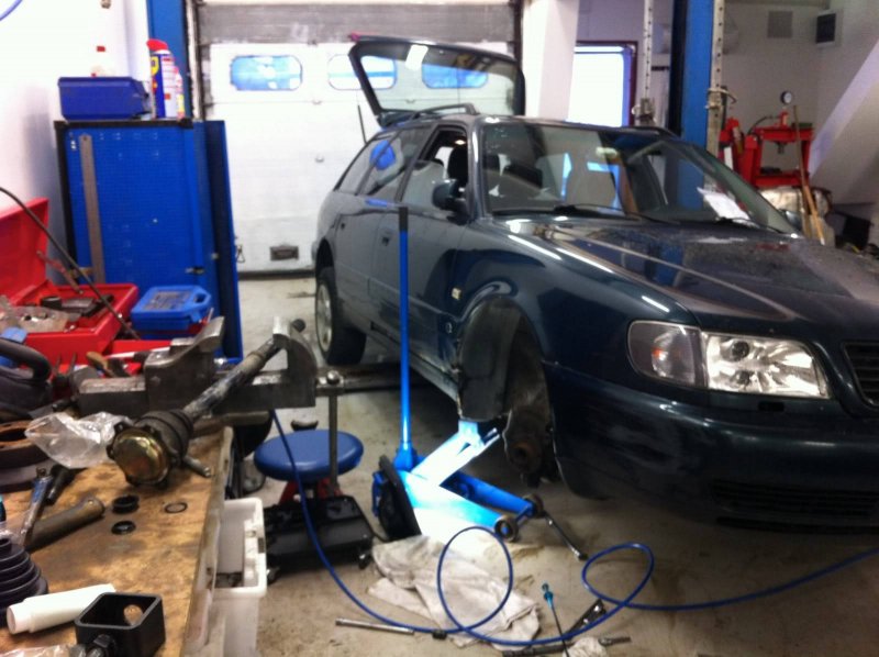

#12 Skrevet April 16, 2012 Det som er så dritt er at jeg skadet gjengene til navbolten når jeg demonterte. Om ikke hadde jeg remontert den og tatt dette med bedre tid. Men gjengene er helt busted 0 Del dette innlegget Lenke til innlegg Del på andre sider Flere delingsalternativer...
#13 Skrevet April 16, 2012 Kjipt og skade gjengene har selv gjort dette to ganger, og begge gangene brukte jeg muttertrekker.. 0 Del dette innlegget Lenke til innlegg Del på andre sider Flere delingsalternativer...
#14 Skrevet April 16, 2012 Ja, stor nedtur nå som jeg sitter i knipa. Jeg skadet gjengene ved å banke en forlenger inn i navet i et tappert forsøk på å lure ut jævelskapen. Men gikk lett ut når jeg dreide rattet over på motsatt side og tok den bakover isteden. Etterpåklokskap is a bitch. 0 Del dette innlegget Lenke til innlegg Del på andre sider Flere delingsalternativer...
#15 Skrevet April 16, 2012 Du kan fikse gjengene. Hvis ikke knuta er så slitt at den må kastes så ville jeg satset på dette. Ta den ut, demonter, fiks gjenger og smør opp igjen 0 Del dette innlegget Lenke til innlegg Del på andre sider Flere delingsalternativer...
#16 Skrevet April 16, 2012 Tror den er beyond redemption desverre. Har uansett ikke gjengesett i den dimmen. Setter pris for den moralske støtten by the way 0 Del dette innlegget Lenke til innlegg Del på andre sider Flere delingsalternativer...
#17 Skrevet April 16, 2012 Hvis du deler krysset og skrur bolten fra innsiden og ut så kan du nok få rettet det opp. Såfremt du ikke har skadet gjengene hele veien Moralsk støtte er alltid bra 0 Del dette innlegget Lenke til innlegg Del på andre sider Flere delingsalternativer...
#18 Skrevet April 16, 2012 Jeg delte riktignok ikke knuta og prøvde fra innsiden og ut (lur ide). Men jeg skrudde bolten inn og ut rytmisk og tilslutt med å varme godset utenfor der gjengene er skadet (en god CM+). Men det knirka noe så jævlig og motstanden var enorm selv med skralle og 1,5M rør som moment. Jeg er nokså sikker på at den er ureddbar uten dreibenk eller magi nå. (ja selv gaffatape går nok ikke) 0 Del dette innlegget Lenke til innlegg Del på andre sider Flere delingsalternativer...
#19 Skrevet April 16, 2012 Da ser det nok mørkere ut ja. En siste løsning kan være å sveise inn en bolt og heller ha en mutter på (slik det var på feks typ 85). Men er nok redd det blir litt "jall". Spesiellt siden det ikke er snakk om sinnsyke summer.. 0 Del dette innlegget Lenke til innlegg Del på andre sider Flere delingsalternativer...
#20 Skrevet April 16, 2012 http://www.seekpart24.com Bruker ikkje lang tid på levering, trur ikkje prisen er så gale heller;) 0 Del dette innlegget Lenke til innlegg Del på andre sider Flere delingsalternativer...
#21 Skrevet April 16, 2012 Tar ikke sjangs på MacGyver fiks med dattra mi på 1 år i bilen. Men tanken var god Se der ja, faktisk veldig fin side og hyggelig pris. Men ser ikke ut som de får den på lager før om 1-2 dager og da pluss behandligstid og frakt blir det noe sent for min del. http://seekpart24.com/metzger/joint-kit-drive-shaft-7110037?c=100071&at=4287 Bookmarked den siden 0 Del dette innlegget Lenke til innlegg Del på andre sider Flere delingsalternativer...
