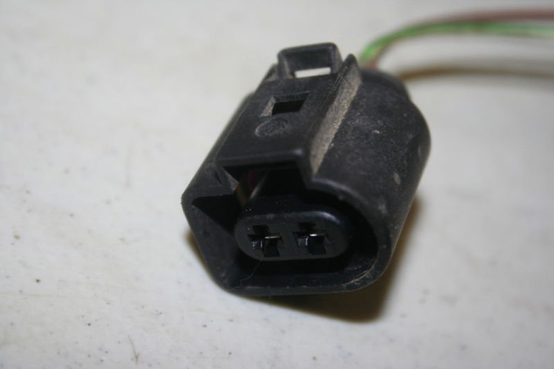

Har fått fatt i tåkelys til fangeren på bilen, og skulle hatt tak i tilkoblingspluggene.
Hvor får man tak i disse pluggene?
Evt noe delenr på de?
Tipper du får det fra Quattroco iallefall.
1J0 973 702 - Kontakt
000 979 131 - Ledning som skal puttes i kontakt 1kvadrat
357 972 740 F - Gummitetting som skal rundt ledningene inni kontakta
Garanterer ikke at dette er riktig, men tror det.. Hør med møller ellernoe, koster ikke mange kronene :)
