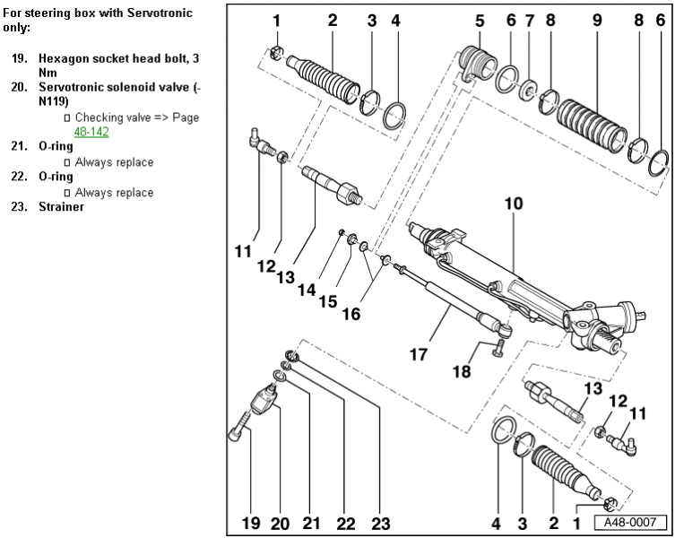

#11 Skrevet April 25, 2012 Er det N119 (nr 20 på bildet) du skal komme til? 0 Del dette innlegget Lenke til innlegg Del på andre sider Flere delingsalternativer...
#12 Skrevet April 25, 2012 Takk for innspillet! Ja det er nr 20 som skal ut Bjørn. Hadde ikke tenkt på denne muligheten, dette skal sjekkes. 0 Del dette innlegget Lenke til innlegg Del på andre sider Flere delingsalternativer...
#13 Skrevet Mai 4, 2012 Har sjekket litt og tatt av bakre innerskjerm og den isolasjonen som er indikert i bildet, som forøvrig ser litt annerledes ut. Tingen er at det er enda en plate på innersiden som må av for å komme til. Jeg ser så vidt denne spiralen når jeg bender platen opp. Får prøve å komme til unnenfra. Ta av motordekselet og se hvordan jeg kommer til. Det merkes enda bedre at servoen ikke hjelper nå som sommerhjula er montert:) 0 Del dette innlegget Lenke til innlegg Del på andre sider Flere delingsalternativer...
