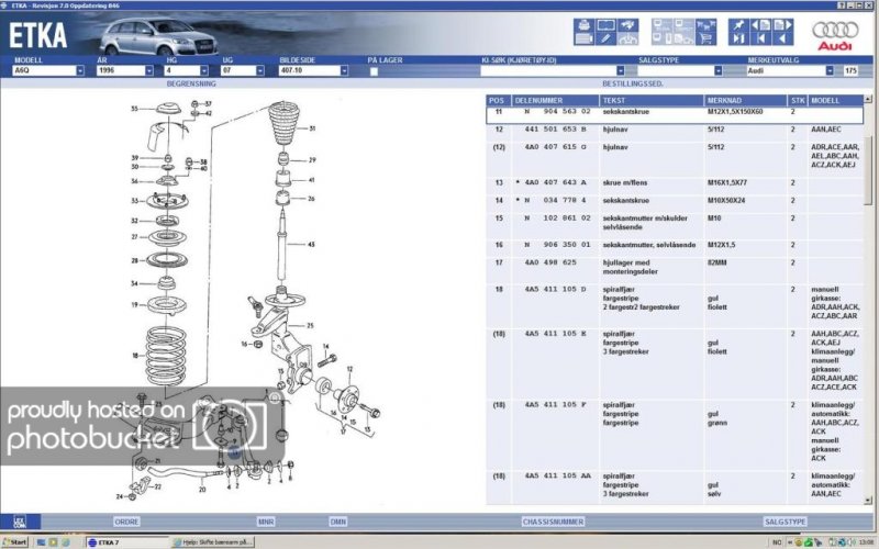

Noen som har bilde av opphenget fremme ?

De fremre foringene på travers sitter pressa i traversen , med skruer opp i karosseriet.
Skruene er av M12x1.5x150x60 , Og det skal litt til å dra disse i stykker ( de knekker istedet ) , men er de voldtatt med muttertrekker fra før , er alt mulig.

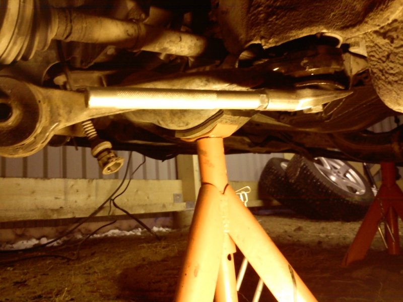

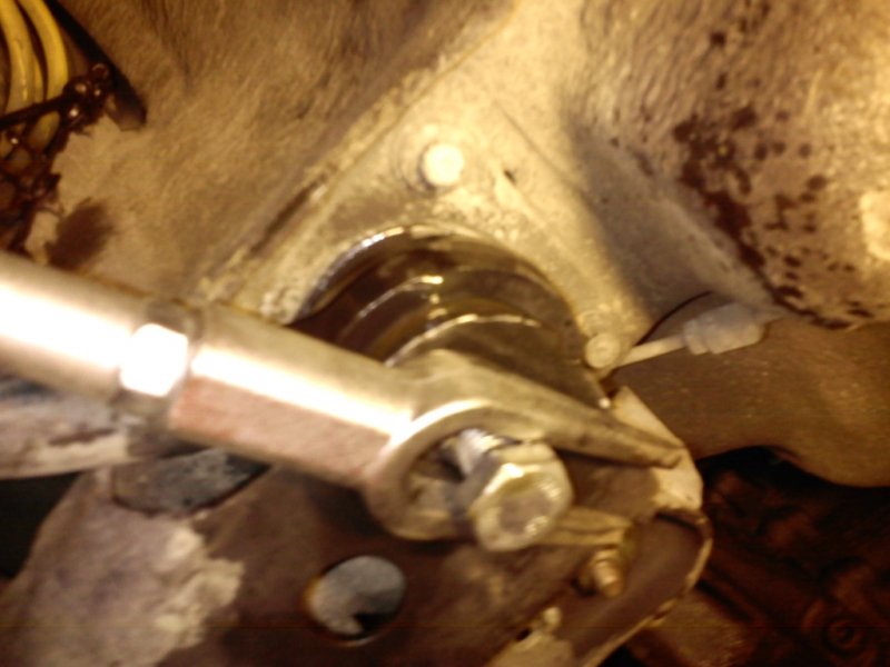

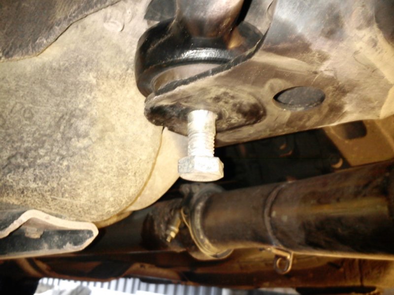

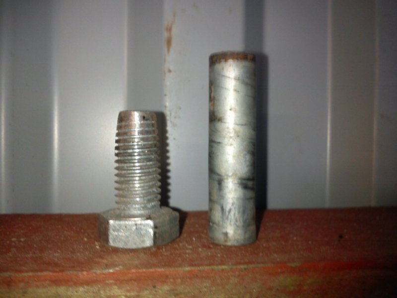

Har akkurat byttet bærearmer på begge sider på en S4C4. Fikk boltene relativt greit ut, men sitter ett stålrør/foring rundt bolten som går gjennom både bærearmsforingen og kantene på traversen, disse må dras ut, vart litt triksing for å få dette til, laget etterhvert en kon skrue som jeg skrudde litt inn og fikk da med kuleleddvektøy dratt ut røret.
