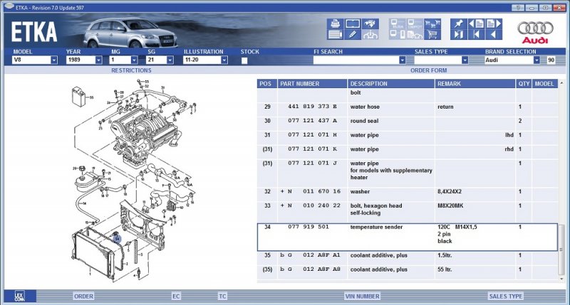

Kople Radiatorvifte Audi V8
tempsender
Når denne termobryteren blir varm, altså når vifta skal slå seg på; Skal det være null motstand igjennom termobryteren da?
Helt riktig :)
Kald motor - uendelig motstand (brudd)
Varm motor (så varm at vifta skal starte) - null motstand (kontakt gjennom)
Har en radiator med M20-sensor jeg kan bruke, bolt on.
Den sensoren er forøvrig 3 stikk på.
Hadde nok gått for denne løsningen ja:)
Fikset!
Brukte den 3-polete sensoren : vinke :
